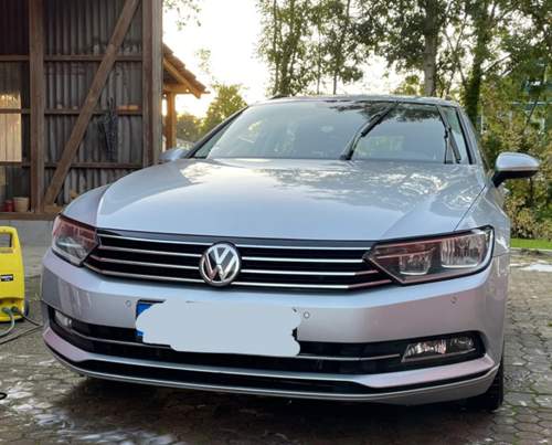

Hey,
ich nutze für mein Passat (Reflexsilber met.) immer diese Combo für die monatliche Wäsche:
1x Vorwäsche mit Koch Chemie RRR (Flugrostentferner) (im Sommer nutze ich von Turtle Wax den Fliegenentferner vorne auf der Motorhaube u. Frontschürze). Lasse das so 3-5 min. einwirken und wasche alles ab.
Dann 1x Katzenwäsche (mit Schaumsprüher) mit Turtle Wax Snow Foam und sprühe das Auto von unten bis nach oben ein. Lasse das so 5 - 10 min (je nach Außentemp.) einwirken. Dann mit dem Hochdruckreiniger 1x von unten bis nach oben und danach oben bis nach unten.
Dann handwäsche mit dem 2-Eimer-Prinzip, nem guten Waschhandschuh und dem Turtle Wax Snow Foam als Autoshampoo. Wasche gründlich von oben bis komplett nach unten (Kanten der Radläufe, Schweller) alles mit der Hand durch und wasche gründlich mit dem Hochdruckreiniger alles ab.
Versiegelung für den Lack: im Moment von Dr. Wack das A1 Speed Wax. Hält gute 3 Monate und ist eigentlich strapazierfähig, aber ist teuer. Da gibt‘s von Sonax eine preiswertere Alternative die mindestens genau so lang hält (83metoo hat genügend Videos btw).
Versiegelung für Reifen und schwarze Plastikteile: Dr. Wack A1 Plastikpflege
Versiegelung/Reinigung für Scheiben: Soft99 deGlaco
Und ganz vergessen: teile wie Eingänge (das was man sieht wenn man die Türen/Kofferraumklappe öffnet) reinige ich stumpf mit einem APC (nutze hierfür das Green Star von Koch Chemie).
Ergebnisse sehen eigentlich ganz schnieke aus.
@BurakkuShippu schrieb am 26. September 2022 um 08:09:34 Uhr:
Wieso eigentlich? Ist doch top. Sieht aus wie neu.
Finde ich auch. Schön gepflegt🙂
