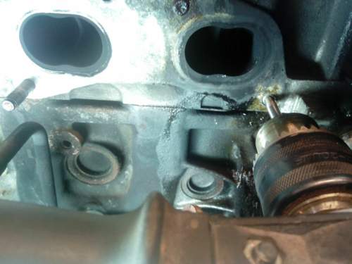

Wechsel geht im halbwegs eingebauten zustand, wenn man Klimakompressor usw bei Seite räumt, aber den Stehbolzen auszubohren wird halt ein Act im eingebauten und imo fast nicht möglich, da sehr eng alles, außer es findet sich absoluter Profi mit Winkelbohrmaschine.

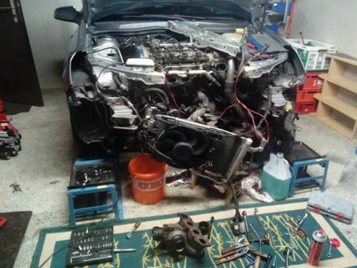

Ich persönlich bau lieber die Frontpartie ab und arbeite von vorne. Kommt man viel besser an alles ran und ausbohren ist auch einfacher.
Hab mir gestern abend kurz Zeit genommen.
So sieht es denn aus. Krümmer nicht gerissen, also lasse ich den planen und weiter gehts. Heute noch Stehbolzen ausbohren und gut.
Kostenpunkt: ca 30 € für Schräubchen und Dichtungen.

Oje das gleicht einem (total Schaden) Frontal Kracher! Ich hätte dafür nicht die Nerven! Gruß 😰😉
