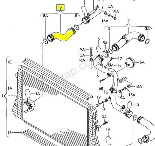

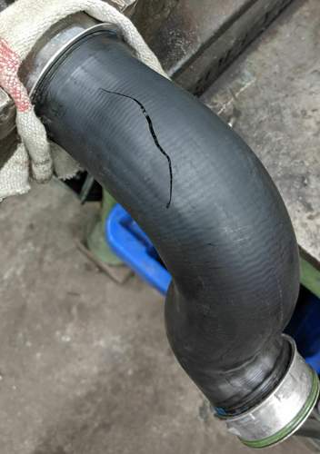

ich hänge mein Problem hier mal an:
Bei mir ist der Luftführungsschlauch gerissen und wurde von einem Bekannten per Tape geklebt, nach rund 200km Autobahn gibt aber das Tape wohl nach oder der Riss ist noch größer geworden.
Wie stehen die Chancen, dass ein :-) dieses Teil auf Lager hat und schnell tauschen kann?
Arbeitsaufwand ist minimal, Auto auf die Bühne, Abdeckung abschrauben, alten Schlauch ausklipsen, neuen anklipsen, Abedeckung wieder anschrauben und Auto von der Bühne holen.
Mit welchen Kosten muss man rechnen? Ersatzteil finde ich online für ~30€
Übersicht_ladeluftkühler
Schlauch ladeluft
Falls jemand die gleiche Frage haben sollte antworte ich selbst 😉
Kein Händler hatte das Teil auf Lager, musste überall bestellt werden.
Original Preis bei Audi/VW dann stolze 100€
