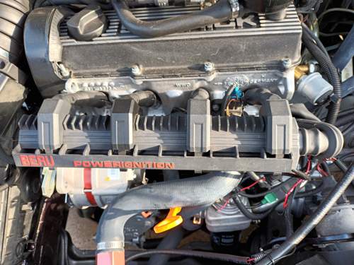

Hab dann vor 1,5 Jahren ca. eine Beru PowerIginition mit neuen Beru Kabeln verbaut. (Eine Leiste wo die Kabel verschwinden, reine Optik Sache). Lief damit auch ohne Probleme.

Hat die Beru PowerIgnition nicht auch einen extra Verteilerdeckel?
Es wurde doch mal die Norm für die Stecker dort geändert, frühe 80er. Nicht dass der Deckel die alte Norm ist und daher die Kabel dort den Kontakt nicht haben. Hol Dir den mal auch neu, ist ja nicht teurer.

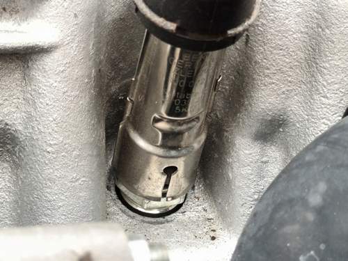

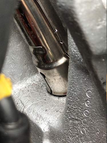

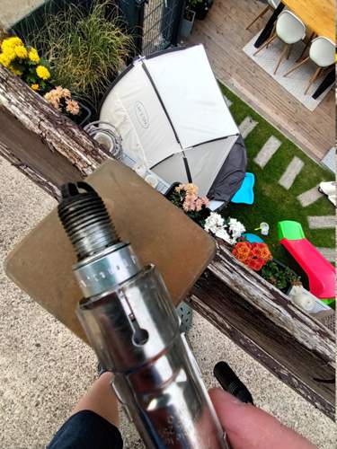

Was mir noch aufgefallen ist, das die PowerIginition Zündkabelstecker höher auf der Zündkerze stecken als normale Zündkabel (siehe Foto).
Wie tief ist denn richtig?

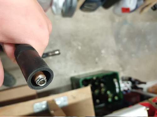

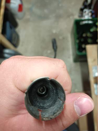

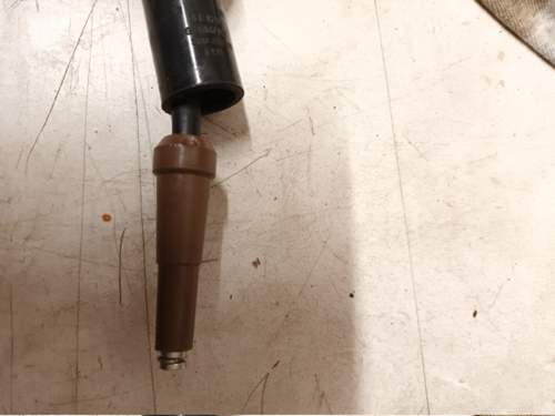

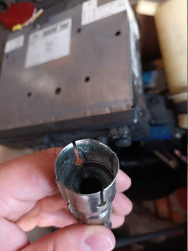

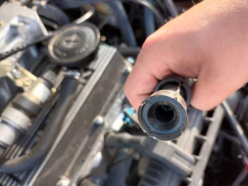

Fotos von den Kabelenden und der Innenseite Kerzenstecker oben, Verteilernippel beide Seiten und Verteilerkappe?
Dann steck die Kabel ohne Kerzenstecker direkt oben auf die Kerzen, muß man etwas würgen, Startversuch, danach 5 mm abschneiden.
edit: beschreibe doch bitte genauer, 6 kOhm von wo bis wo? Hast Du auch von Kerzenmittenelektrode bis Verteilernippel, bestenfalls sogar bis Verteilerkappe innen gemessen? Nur so ist es hilfreich.
So, hoffe hab jetzt alles relevante abgelichtet.
Hab so gestartet wie auf dem einem Bild zu sehen, quasi ohne Kerzenstecker. Lief auf 3 Zylindern.
Und dann vom Kabel 5mm abschneiden?
Ist mir grad ein wenig unklar, sry

Nein, wenn an den Kabeln diese Ösen sind, dann natürlich nichts abschneiden. Das ist nur für nackte Kabel.
Du hast die Ösen praktisch auf den Metall-Kontakt in der Verteilerkappe _richtig_ draufgerastet _und_ die Öse am anderen Ende lose auf die Kerze gesteckt? Müßte eigentlich bis auf einzelne Aussetzer funktionieren. Oder eben sonen Noppi auf die Kerze draufschrauben und die Öse fest draufstecken, dann ist alles gut kontaktiert, danach die Öse wieder korrekt zurückbiegen. Ich hab grade die Maße nicht hier.
Wieviel Ohm hat die Leitung von Öse zu Öse?
Auch wenn ich nicht weiß, warum, hast Du mal neue / andere Kerzen probiert? Wie ist der Elektrodenabstand? Kann ja eigentlich nicht sein, daß es nicht funzt....
edit: Nur der Vollständigkeit halber: Wenn Du die Nicht-Beru-Kabel mit ihren Gummikappen auf die Verteilerkappe steckst, schiebst Du danach das Kabel noch ganz runter, bis zum Anschlag?
