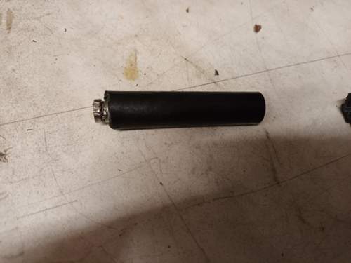

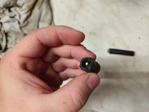

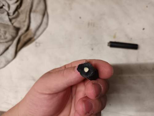

@Bnuu das ist einfach wie ein kleines Röhrchen, sieht ein bisschen aus wie Watte, was im Zündkerzenstecker sitzt.
das ist zu 99,9% keine Funkenstrecke, bitte Foto, sonst reden wir aneinander vorbei

Bnuu, bin davon ausgegangen das es sich da um die Gfs handelt, wissen tu ich es nicht. Erstes Bild ist das was in dem Zündkerzenstecker drin war, dann gewaltsam geöffnet. Aufjedenfall keine Leitung zusehen.

Das ist der Vorwiderstand.Funkenstrecken haben ggüliegende Spitzen mit Abstand.
