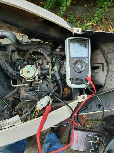

Hallo Zusammen,
meine Peugeot Vivacity startet noch immer nicht und Werkstätte hätten Termine erst ende August frei.
Einen längeren Beitrag habe ich vor kurzem hier geschrieben:
https://www.motor-talk.de/.../...cc-4t-startet-nicht-t6623006.html?...
Aktuell habe ich ein Problem mit dem Zündung.
Bzw. die Kerze bekommt keinen Strom.
Ich habe bereits viele Kabel erfolgreich getestet. Jetzt wäre die CDI meines Vivacity auf Funktionalität zu prüfen.
Leider finde ich keine passende Beschreibung oder Video.
Ich habe diverse Videos auf Youbube angeschaut, aber kein video gefunden die passen für meine CDI bzw. Kabelfarbe ist.
Bei mir sind wie im Foto zu sehe ich 2 Grün, 2 Gelb/Blau, 1 Schwarz.
Kann mir jemand helfen?
CDI vivacity 50cc 4T

@barbagianni schrieb am 1. August 2020 um 08:57:07 Uhr:
ich habe die neue CDI eingebaut und leider noch kein Zündfunk bekommen.
Hast du die originale CDI oder ein Alternativteil gekauft? - Die neue ist doch eine DC-CDI, was bei Nachbauten anhand der grünen Stecker an der CDI-Box erkenntlich ist.
Die Lichtmaschine hat bei einer DC-CDI Zündanlage insofern zunächst keine Relevanz, weil hier die Zündenergie aus der 12 V Bordnetzbatterie kommt. Ohne eine ausreichend geladene Batterie gibt's dann auch meist keinen Zündfunken.
Gruß Wolfi

@barbagianni schrieb am 1. August 2020 um 11:36:50 Uhr:
ich habe heute den roten Messspitze der Multimeter den blauen Kabel den aus der Lichtmaschine kommt verbunden. Der schwarze Messspitze auf Masse.
Habe nun per Kickstarter habe ich versucht zu starten.
Das Messgerät hat in Wechselstrom 0.450 gezeigt.
Die Steckverbindung (blaues Kabel) hast du doch wieder zusammengesteckt, ansonsten kommt das Signal der Pickup-Spule nicht zur CDI und somit wird der Kondensator der CDI auch nicht über den Zündtrafo entladen.
Genau dieses Kabel unterbricht bei vielen Symrollern der o.g. gelbe Schiebeschalter in Position 'Lock' bzw. mit dem Symbol eines verriegelten Vorhängeschlosses.

Mein Vorschlag: Zieh' nochmal nur den CDI-Stecker ab - alle anderen zuvor gelösten Steckverbindungen wieder ordentlich zusammenstecken - und wiederhole am CDI-Stecker die nachfolgenden Widerstandsmessungen 1.) bis 3.) sowie die 12 V Spannungsversorgung 4.) bei Zündung 'Ein'.
1.) gelb-blau gegen Masse -> 115 Ohm ± 20% Toleranz
2.) gelb-schwarz gegen Masse -> 0,2 Ohm ± 20% Toleranz
3.) grün gegen Masse -> 0 Ohm
4.) schwarz gegen Masse -> ca. 12 V DC (Batteriespannung)
Der Blaue Kabel kommt direkt aus der Pickup-Spühle und geht zur CDI ohne Unterbrechungen.
Der Blaue Kabel hat einen Silbernen Farblack-Markierung. Diese Silberne-Markierung ist dann auch an den CDI-Stecker wieder zu finden.

@Alex1911 schrieb am 1. August 2020 um 13:10:48 Uhr:
Hier meine aktuelle Werte:
1.) gelb-blau gegen Masse -> .......116.3 Ohm
2.) gelb-schwarz gegen Masse -> ......0,2 Ohm (000.2 kOhm)
3.) grün gegen Masse -> ...... 0,2 Ohm (Bei mir git es 2 grüne Kabel am Stecker. Beide gleiche Messwerte).
4.) schwarz gegen Masse bei Zündung 'Ein' -> ...... 12.02 V DC (Batteriespannung)
Gruß Sergio
Hallo Sergio,
deine 2.) Messung ist widersprüchlich: 0,2 kOhm sind 200 Ohm und damit viel zu hoch für die Primärwicklung des Zündtrafos.
Dein Voltcraft Multimeter VC270 stellt den Widerstandsmeßbereich automatisch ein, d.h. es steht entweder 'Ohm', 'kOhm' oder 'MOhm' im Display. Wurde bei der 2.) Messung 'kOhm' unter dem Zahlenwert angezeigt?
Gruß Wolfi

Hallo Sergio,
die Messwerte die du uns mitteilst, passen eigentlich alle. In sofern kommen mir Zweifel, das deine CDI kaputt ist.
Bau die Alte mal wieder ein und schau dir mal die Pick-Up an. Nicht das es an so etwas einfachem liegt.

Hallo Carsten,
die aktuelle Hitze macht uns allen zu schaffen. 😉
Der blau markierte Satz ergibt wenig Sinn, weil die CDI anhand der Messungen überhaupt nicht geprüft wird.
Gruß Wolfi
PS: Übrigens gibt es sehr wohl eine Umgereimtheit, was den Widerstandswert der Primärwicklung des Zündtrafos betrifft (s. meinen vorigen Beitrag).
Nachtrag: Die erzeugte Wechselspannung der Pickup-Spule sollte lt. Sym Service Manual bei > 1,7 V AC liegen. Sergio hat bei seiner Messung “nur“ 0,45 V AC erhalten, die jedoch meines Erachtens der Nutzung des Kickstarters geschuldet sind; beim kontinuierlichen Durchdrehen des Motors mittels E-Starter wird der Sollwert sicherlich erreicht werden.

Hallo Wolfi,
die Werte dafür hatte die Schleiereule uns doch schon weiter oben in plausibler Größe mitgeteilt.
Selbst die 12V lagen dann nach einer korrigierten Messung an. Die Zündspule scheint den mitgeteilten Werten zur Folge auch in Ordnung zu sein. Daher gehe ich von etwas Banalem aus.
Da wäre etwas wie verstellter Pick-Up-Geber durchaus denkbar. Wir haben zwar den Widerstandswert der Pick-Up ... wenn sie aber falsch eingestellt, keinen induktiven Wert erzeugt gibts halt keinen Zündfunken.
Gruß Carsten

Das Messgerät hat 000.2/000.0 gezeigt. Habe nicht aufgepasst ob kOhm oder anders.
Die REL taste kannte ich nicht. Werde es aber morgen wenn nicht es nicht regnet probieren.
Kann ich diese rel taste zuhause testen. Welche Anwendumg zum Beispiel?
Danke sehr.
Sergio
Hallo Wolfi aber wie kann ich sonst den pickup überprüfen? Welche entfernung muss es von magnet haben?
@barbagianni schrieb am 1. August 2020 um 21:32:33 Uhr:
Schau dir dazu mal das Video an.
Wenn du die Messpitzen des DMM im Ohm-Bereich zusammen hältst, wird dir ein Wert von 0,01 - 0,5 angezeigt. Drückst du nun auf die besagte Taste, sollte in der Anzeige 0,00 erscheinen.
Das ist wie beim Tara-wiegen ... du verschiebst den Nullpunkt der Messung.
