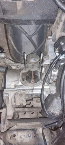

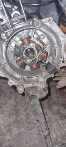

vielleicht hat ja hier jemand ein Tipp für mich... mein Roller Peugeot Speedfight 2 will einfach nicht starten.
Habe bereits Kurbelwelle, Zylinderkopf und Kolben mit Kolbenringe gewechselt. Zündkerze ist auch neu und funke ist vorhanden. Aber Motor springt einfach nicht an.🤨
Kann mir jemand einen Tipp geben was ich noch prüfen könnte?🙄

Warum hast du die Teile gewechselt?
Das sind nicht gerade die Teile, die man zuerst wechselt, wenn ein Motor nicht anspringt, normalerweise schaut man zuerst nach Zündung und Sprit.
Ich hoffe, die Bilder zeigen den Zustand vor dem Teiletausch.
Die Kraftstoffversorgung hast du nicht erwähnt, kommt denn überhaupt Sprit im Brennraum an?
Benzinhanen testen geht über Unterdruck , der seitliche schlauch ist die Benzinzufur, wenn der Roller aus ist sollte da kein sprit kommen, wenn der Starter betätigt wird sollte Sprit kommen. Oder der Zündkerzenabstand ist zu groß 0,4 mm solte er sein, oder dein CMI ist defekt zu schwacher zündfunke oder Sporadisch keiner, oder der Geber an deiner Zündspule ist zu weit weg vom Poolrad.

Also wwenn der Zündfunke da ist hast du ein Spritproblem, Wenn du den Anlasser oder Kikstarter ein paar mal betätigst und die Zündkerze rausschraubst ist dann die Kerze vorne feuch, wenn nicht dann solltest du mal deinen Vergaser und die ganzen düsen reinigen.
