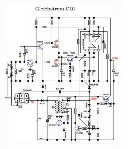

Hallo Carsten,
erzähl' mir jetzt aber nicht, daß du den beigefügten Schaltplan mit dem "Innenleben" einer DC-CDI vollständig lesen kannst und mir diese Schaltungsvariante bei Bedarf erläutern könntest. 😉
Hast du den Plan von Ewald Rosners Seite 'motelek.net' herausgefischt?
Als Hobbyelektroniker habe ich sogar ein Weilchen gebraucht, um den Thyristor zu lokalisieren.
Die verwendeten Bauteile kenne ich zwar allesamt, kann aber dennoch aus dem Plan nicht herauslesen, wozu bspw. der Operationsverstärker HA17393 benötigt wird.
Hat es womöglich was mit der ZZP-Verstellung zu tun. 😕
Gruß Wolfi

Hallo Wolfi,
nein die Schaltung komplett zu lesen wäre, wäre überheblich. Ich könnte sie wohl reparieren, wenn sie nicht vergossen wäre und somit ja selbst einen IC darstellt. Daher macht der Aufbau ja auch wenig Sinn, außer die CDI ist sehr teuer bzw. es gibt sie nicht mehr. Ich würde den Operator als "Stabilisator" erklären, der die Gate-Spannung generiert. Fällt sie aus, "wartet" er, bis sie wieder stimmt.
Die Verschiebung ist eher eine Begrenzung. Diese Zeichnung hatte ich so gefunden. Bin aber auch schon über die Seite von Rosner gestolpert.
Gruß Carsten
