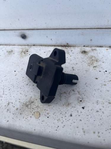

ich habe beim Problem mit meinem Peugeot Satelis 125 Bj. 2007.
und zwar nimmt der Roller kein Gas und, und er braucht ewig bis er auf Touren kommt, und los fährt.

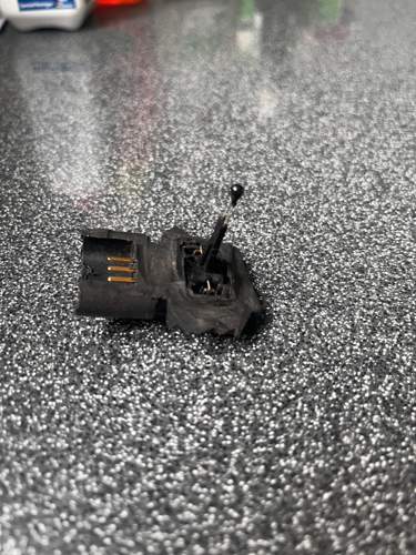

Dann habe ich den Luftdrucksensor, der in der Aufsaugung auf der linken Seite sitzt ausgebaut. Das Teil ist komplett kaputt gebrochen und wurde vom Vorbesitzer nur mit einem Kabelbinder und Isolierband fixiert (Ein Foto habe ich angehängt).
Dann habe ich das Teil aus dem Roller von meinem Kumpel Eingebaut, und siehe da, er läuft ohne Problem.

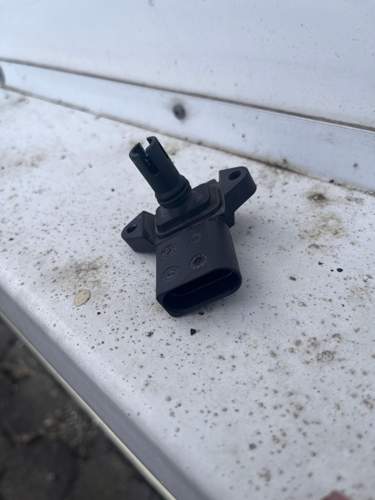

Jetzt gibt es nur ein Problem, das Teil finde ich nirgends wo mehr im Internet! Weiß vielleicht einer von Euch wo ich das herbekommen könnte? (Ein Foto von dem intakten Sensor habe ich ebenfalls angehängt )
Währe super wenn mir da jemand weiterhelfen könnte.

Defekter Luftdrucksensor
Intakter Luftdrucksensor

Mit dem kleinen Punktförmigen Sensor sieht das eher nach einem Temperatursensor aus.
Von der Gestaltung her ist das ein Sensor, der sehr häufig auch in Autos verbaut ist, zudem gehe ich davon aus, dass der Sensor nicht für speziell für diesen Roller gebaut wurde, dazu sind die meisten Konstrukteure viel zu pragmatisch.
Schau dir den mal genauer an, manchmal findet man Symbole des Herstellers und auch verschiedene Nummern darauf.
Damit kann man dann eine Suche starten.

Hallo Christian,

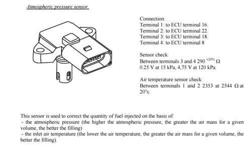

sofern du nicht auf ein gebrauchtes Ersatzteil aus eBay bzw. einer anderen Verkaufsplattform oder z.B. aus einem Schlachtfahrzeug zurückgreifen möchtest, bleibt dir nur eine Möglichkeit: Anhand der Referenzwerte aus dem Peugeot Workshop Manual für diesen kombinierten Atmosphärendruck-/Ansauglufttemperatursensor mußt du ein vergleichbares Bauteil von einem anderen Fahrzeug suchen.
Gruß Wolfi
Nachtrag: Meines Erachtens dürfte besagter Kombisensor keinen signifikanten Einfluß auf das Motorlaufverhalten haben, weil er nur als Korrekturfaktor zur Gemischanpassung aufgrund unterschiedlicher Einsatzorte des Fahrzeugs, z.B. Fahrten in großer Höhe (sog. Höhenkorrektur) dient und noch die Lufttemperatur (kalte Luft enthält mehr Sauerstoff) berücksichtigt.
Eine Höhenkorrektur ist bei vielen Einspritzmotoren überhaupt nicht als „Automatik” implementiert und der Einfluß der Ansauglufttemperatur hat ebenfalls nur geringe Auswirkungen auf den durch das Steuergerät berechneten Kraftstoffanteil.
Bist du auch mal testweise mit abgestecktem Sensor gefahren? – Die zugehörige Öffnung für den Sensor im Ansaugschlauch muß absolut luftdicht verschlossen sein, da ansonsten „Falschluft” dort eintritt. Das wird nämlich dein eigentliches Problem sein, weil aufgrund des zerbrochenen Sensorgehäuses die Abdichtung mit dem dafür vorgesehenen O-Ring nicht mehr funktionieren kann.
Verschließe die Öffnung luftdicht mit einem geeigneten Stopfen, laß den Sensorstecker einfach lose ohne verbundenen Sensor hängen und du wirst feststellen, daß dein Satelis auch ohne angeschlossenen Luftdruck-/Ansauglufttemperatursensor problemlos läuft – und die beiden im Fehlerspeicher abgelegten Codes aufgrund der fehlenden Signale des Kombisensors ignorierst du großzügig bei dem fast zwanzig Jahre alten Roller. 😀

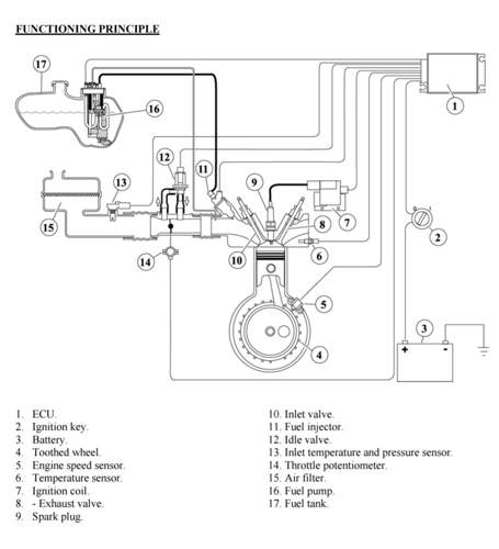

Schematische Darstellung der EFI

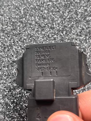

Habe ich auch schon versucht, aber alles was ich aus den Nummern herausfinden kann ist leider nicht mehr verfügbar.

Die im Nachtrag von @Alex1911 beschriebene Vorgehensweise würde ich mal ausprobieren.
Ansonsten habe ich per Suche nach 366-008 in Italien einen Sensor gefunden, vielleicht verschicken die ja nach Deutschland:
https://www.motoricambi39.it/shop/articolo.asp?iid=84088&txt=Sensore%20aria%20originale%20Peugeot%20LXR%20200%202009%202014
Ich würde dem Anbieter in Frankreich den doppelten Preis bieten, wenn er den Sensor nach Germany verschickt. Ist ein Neuteil, was mit hoher Wahrscheinlichkeit funktioniert und passt...

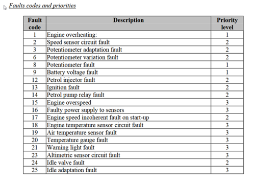

Zur Untermauerung meiner These im genannten Nachtrag, daß der Kombisensor "entbehrlich" ist, füge ich die Fehlercodeliste bei: Die beiden Codes '19' und '23', welche bei abgezogenem Kombisensor im Fehlerspeicher der ECU abgelegt werden, sind mit Priorität '3' ausgewiesen.
Gruß Wolfi
PS: Dieses 20-seitige Peugeot Workshop Manual EFI paßt auch zu den Satelis der ersten Generation; einzig die Gemischanpassung per Lambdasonde fehlt, weil beim Elystar noch kein G-Kat eingesetzt wurde.
Fehlercodeliste

Danke Alex für den Tipp, werde es nachher mal ausprobieren 👍
