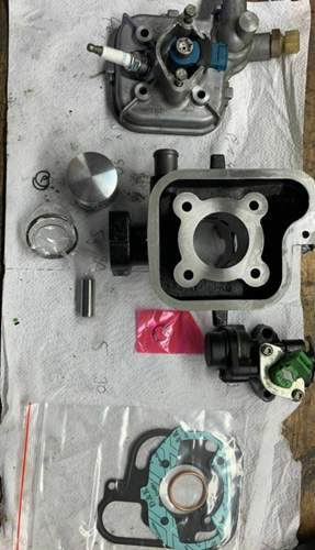

Hab weil es draußen kalt ist grade meinen auseinander genommen, um neuen Zylinder zu verbauen, Bremsen Revision zu machen, Variomatik, Elektrik und Flüssigkeiten mal alles zu prüfen.

Hab weil es draußen kalt ist grade meinen auseinander genommen, um neuen Zylinder zu verbauen, ...
Hi Thomalinus,
ein Fahrzeug, das ordentlich läuft, schraubt man doch nicht grundlos auseinander. 🙁
Ist beim originalen Kolben auch ein Expanderring unter dem zweiten Kolbenring verbaut?
Gruß Wolfi

ich habe Langeweile...hatte noch Teile rum liegen... Somit habe ich
einfach mal begonnen...
Ich denke er bekommt auch nicht den neuen Kolben verpasst... Das war ja auch nur weil ich ihn einmal aufgehangen habe in der Garage...
Wichtig war mir den neue Kühlflüssigkeit zu verpassen und die Vario mir anzusehen, da ich mehrmals durch tieferes Wasser gefahren bin und kein Vertrauen in den Kunststoff Deckel habe.
Alles läuft gut. Somit werde ich mal am Wochenende wieder ne Runde drehen mit dem Jetti.
