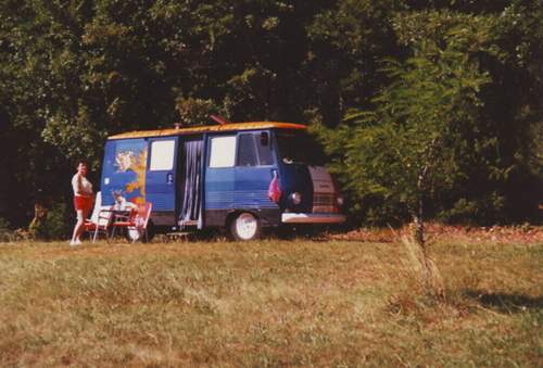

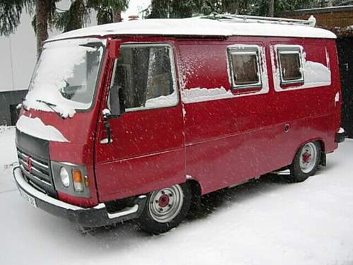

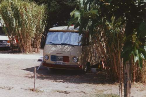

habe mal einige Bilder von meinem ehem. J7 und dem jetzigen J9.
1. Bild mit dem J7 auf der Ile de Re / Atlantik
2. Bild in Südfrankreich in der Nähe des Lac de Ste. Croix / Verdonschlucht
Bild 3 J9 im Winter Bild 4 J7 in der Toskana Bild 5 J7 1990 Richtung Tarn Bild 6 neues Bodenblech und sonstige teile im J9 Bild 7 J9 Blick in den Wagen Bild 8 J7 irgendwo in Frankreich Bild 9 J7 1990 in der Auvergne Bild 10 jetziger J9
Bild 11 wer kennt dieses Wagen ? Bild 11 Tanksensoren (Eigenkonstruktion) Bild 12 einer von 3 Wasserkanister im J9
Manfred
Auf-der-ile-de-re
Camping-a-la-ferne
Dscn9086
+10
Beim 2. Bild muß es natürlich Camping a la ferme heißen.
Der J 7 wurde mit der zu sehenden Bemalung gekauft aber innen neu ausgebaut.
Lediglich die Front habe ich in den Farben der Tricolore gestrichen. Später wurde der J7 von mir
"umlackiert", d.h. mit der Rolle neue Farbe aufgetragen. Eine Lackierung wäre teurer geworden als der J7.
Die aufgeklebten Palmen kamen stäter dran. Auf dem Bild ( in der Toskana, nördlich von Florenz, auf dem Campingplatz " Il sergente " am Passo di Futa ) ist der J7 noch ohne Palmenschmuck.
Dies zur weiteren Erläuterungen. Nun, habt Ihr das Fahrzeug Bild 11 erkannt. Bin mal gespannt, wer diesen Typ erkennt.
Manfred
