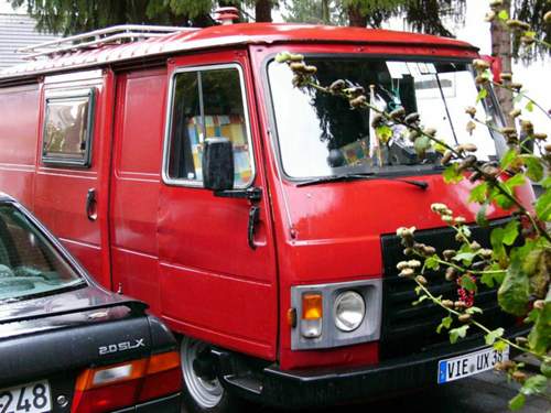

Hallo, ich habe 1990 bis 1995 einen J7 als Wohnmobil ausgebaut und 1995 bis auf den heutige Tag einen J9 ( Erstzulassung Juni 1982.
Der wurde von mir ebenfalls als Wohnmobil ausgebaut und auf vielen Fahrten nach Frankreich genutzt. Zuletzt 2013.
Leider klappte es weder 2014 noch dieses Jahr mit dem Urlaub.
Über die kompletten Ausbauarbeiten habe ich Bilder gemacht. In diesem Jahr trat nach all den jahren erstmals ein Defekt auf. Bremsleitung zum li. Vorderrad durchgerostet als ich neue Bremsschläuche montiert habe.
In den nächsten Wochen lasse ich die kompletten Bremsleitungen wechseln.

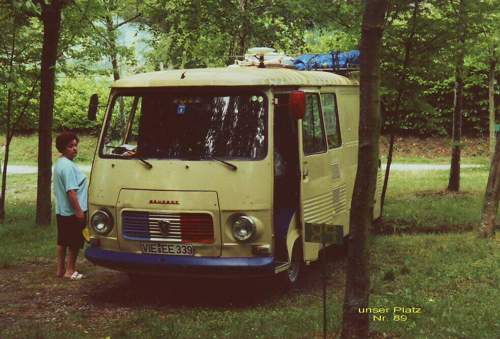

Vom 1. Peugeot, dem J 7, ein Bild von unserer 1. Frankreichtour. Bild wurde in St. Nectaire ( Auvergne aufgenommen ). das 2. Bild ist vom J9 und weitere Bilder ( ein Bild von vielen Aufnahmen ) vom Innenraum werde ich noch auf dem PC suchen.
Werde später rmal ein paar anderen Bilder zeigen ( von der Restauration des J9 ).
Mit J7 und J9 wurden Touren nach Italien, Schweiz und fast immer nach Frankreich unternommen.

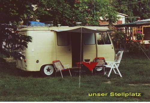

Ich wünsche Dir eine gute Fahrt Richtung Gardasee. Wir sind damals. 1992, noch mit dem J7 in der Toskana gewesen und anschl. über Frankreich wieder zurück. Den J 7 hatte ich zu dem Zeitpunkt mit einem anderen Farbton überstrichen ( sah aus wie ein Fahrzeug des Malteser Hilfsdienstes ). 😁
Mal 3 Bilder, wie der J7 damals aussah ( Bild 2 zeigt die Einfahrt zum CP Il Sergente am FUTA-PASS - nördlich von Florenz
Manfred

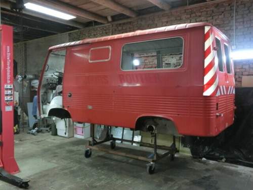

bei mir läuft die Instandsetzung unseres "J" ein wenig aus den Ruder.
Mittlerweile ist der Bus bis auf die Lenksäule komplett zerlegt.
Ich hoffe die Schweißarbeiten in 2-3 Wochen zu schaffen.
Allein die Ersatzteilsuche gestalltet sich als sehr nervig.Es gibt zwar noch(fast) alle Teile,aber die findet man auf dem ganzen Kontinent verstreut.
Ich habe schon an vielen verschiedenen Fahrzeugen geschraubt,aber der "J/" ist mit Abstand das schrauberfreundlichste Auto.
Fast überall durchgesteckte Schrauben mit Muttern,nirgends Spezialwerkzeug,kaum Hohlräume und jeder Handgriff erklärt sich von selber.
Stefan

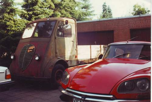

PS: ich suche noch mal ein Bild von einem älteren Peugeot. Ich glaube, einen solchen hast Du noch nicht gesehen.
Ich melde mich noch einmal.

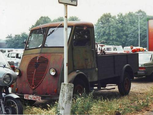

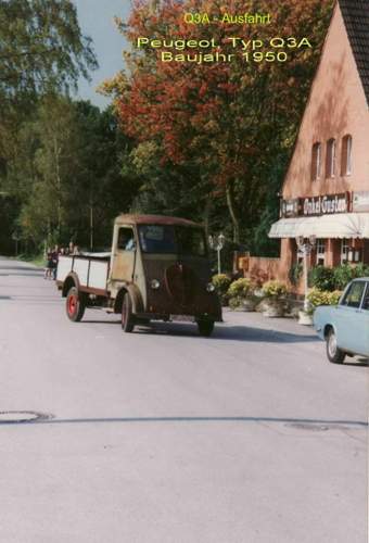

Kennst Du diesen Peugeot, Stefan ?
Den habe ich aus Frankreich importiert, Elektrik und Bremsen überholt und habe dann meinen Sohn damit auf eine Oldtimerralley geschickt. Du hättest die Blicke der Teilnehmer sehen sollen. Es gab in der Bundesrepublik keinen
2. dieser Art lt. Angaben des Kraftfahrzeugbundesamtes . 1950 in Frankreich ( Zentralmassiv ) zugelassen.
Manfred
( Auf dem 3. Bild ist noch der rote DS meines Sohnes zu sehen )
1-tour-mit-dem-peugeot-q3a
Peugeot-q3a-bj-1950
Peugeot-q3a-und-citroen-ds
