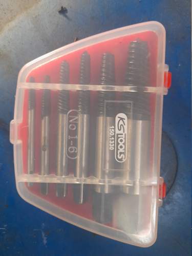

Beim Peugeot 207 cc Bj. 2008, wollte ich die hintere Bremsscheiben (Bosch Bremssystem) wechseln, beim Versuch die Schrauben für den Bremssattelhalter zu lösen, ist die Schraubenaufnahme (Torx 50er) mir durchgegangen, quasi keine rundgescheuert so daß der 50er Torx nicht mehr packt. Mit WD 40 und Warm machen der Schraube hat nichts gebracht. Das aufbohren war nicht so richtig möglich da man keine grade Bohrung vornehmen kann weil der Stossdämpfer (Feder) und Bremssattel das nicht zulassen.
Habt ihr noch eine Idee wie ich die Schraube gelöst kriege? Für Ideen wäre ich euch sehr dankbar.

Du kannst es mal mit einem linksausdreher probieren .
Vorgehensweise:
1:Ankörnen
2:Entsprechendes loch vorbohren (so mittig wie möglich ,ca 1cm tief reicht schon )
3:Passenden linksausdreher einschrauben und schraube aus drehen
Ps: wie ich grad gelesen hab ist bei dir der schraubenkopf noch vorhanden das ist natürlich noch besser dann kann der bohrer nicht verlaufen.

Ja habe ich auch schon probiert aber es ist nicht möglich ein gerades Loch zu Bohren. Das ist das PRoblem mit den Linksausdreher. Trotzdem Danke für die Mühe.
