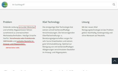

- Ansaugkrümmer darf nicht zugesetzt sein (wurde von Dir immer noch nicht überprüft, trotz TSB PSA, es wurde nur Additiv als Tankzusatz benutzt)
- Ansaugkanäle Ansaugkrümmer-Zylinderkopf dürfen nicht zugesetzt sein (wurde von Dir immer noch nicht überprüft, trotz TSB PSA, es wurde nur Additiv als Tankzusatz benutzt)
- Kompressionsdruck aller 4 Zylinder müssen identisch sein
https://www.tunap.com/.../abgas_ansaugsystem.php
Https://i.ebayimg.com/00/s/NjA3WDEwMDc=/
