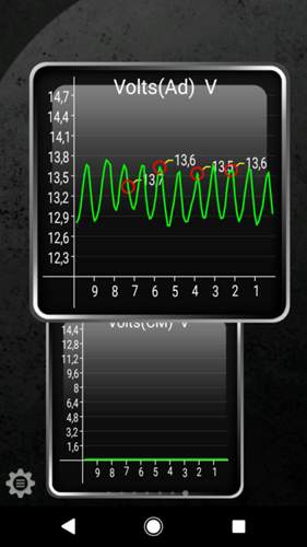

Dabei ist mir aufgefallen, dass parallel zu den Drehzahlschwankungen auch die LIMA schwankt. Hat man an den Scheinwerfern gesehen. Ist das evtl. ein Grund oder lediglich eine Folge der Drehzahlschwankungen? Finde die Spannung generell mit unter 14V niedrig und die bricht ein auf ca. 12,8V was denke ich ca. die Spannung der Batterie sein wird.
Screenshot-20200702

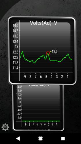

Hab noch ein paar weitere Screenshots gemacht:
1. nach dem Start - alles über 14V und einigermaßen konstant
beim 2. sieht man die Veränderung wenn die Drehzahl abfällt und im Stand schwankt
beim Rest sieht man die Schwankungen - dies teilweise über verschiedene Spannungsbereiche
Screenshot-20200703
Screenshot-20200703

Erinnere mich jetzt nicht mehr, aber glaube das ist normal.
Die Lima erzeugt doch Wechselstrom mit dem kann man jedoch nichts anfangen und so sind dort Dioden die den Gleichstrom 14v abfangen irgendwie so war das, dies führt auch das die batterie geladen wird.
Vielleicht weiß jemand mehr
So, leider hat sich die Situation deutlich verschlechtert. Gestern auf der Autobahn im Stau auf Anomalie Batterie hingewiesen worden und siehe da die Spannung bricht im Stand nun total ein sobald der Motor warm ist.
Evtl. hat der LIMA Regler einen ab....

Tausch doch mal die Lima, bzw den regler
Danke für die Antwort - wenn ich einen neuen Generator bestelle, ist da automatisch ein Regler dabei?
Jo, ist ein Teil vom generator, oft schwarz an der Rückseite.
Aber die schwankungen können auch vom Motor ausgehen, er dreht ja die Lima und wenn die Drehzahlen fallen dann fällt auch die Spannung.
Wäre der regler defekt dann hättest du Probleme mit der Batterie.
Würde mit dem Kauf einer neuen lima nicht eilen.
Bei peugeot ist es oft die elektrik die schwankungen auslöst.
Nachtrag: Erst jetzt gelesen das das Auto Fehlermeldung Anomalie rausgegeben hat, kannst ja mal nur den regler tauschen.
