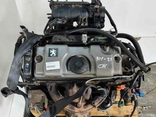

Der Motor sieht so aus.Ich denke KFW (TU3JP) motor.
Kann es sein das Zylinderkopf oder Kopfdichtung kaputt ist.Ich habe Öl im Kühlflüssigkeit festgestellt.Richtige schleimige Masse auf dem Wasseroberfläche.

Peugeot 1.4i Motor

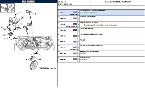

Anhänge dürften Dir weiterhelfen.
Zuerst würde ich persönlich den Saugrohrdrucksensor ersetzen und ausprobieren.

Hallo,Magnetventil habe ich gefunden.Motorrraum links hinter dem Kühlmittelausgleichsbehälter.Also wie gesagt Saugdrucksensor und Temperaturgeber mit grünen Anschluss gewechselt,wie ein wunder läuft der Wagen.Eine Runde gedreht und zum Tanke gefahren,am Parkplatz fast 1 Stunde laufen lassen mit zwichen durch gas geben kein stottern oder ruckeln.Leerlauf Drehzahl ist auch stabil.Motortemperatur zwichen 80-90.Läuft sauber.Erstmal riesen Dank für deine Hilfestellung.Aber ich habe 2 fragen.1.) Kühlerventilator ist nicht angesprungen.Wo ich den grünen Stecker am Temperaturfühler bei laufendem Motor abgezogen habe läuft der Lüfter auf volle pulle .Wenn ich motor ausmache mit abgesteckten stecker läuft der Lüfter langsamer.Wenn den Stecker einstecke hört es auf zu laufen.Normaler weise sollte bei 90 grad lüfter laufen.Auch beim eischalten der Klima tut sich nichts.2.)Ich denke ZDK ist kaputt.Öl im Wasser.Öl ist sauber da kommt kein Wasser rein.Kann es sein,Ölgemischte Wasser den Temperatur fühler oder Saugdrucksensor irgend wie zusetzt und Fehlfunktion verursacht?Noch etwas die Batterie ist auch schwach,wird erneuert.MFG
