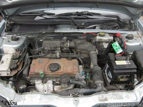

moin.
ich hab die gleiche/ähnliche symptomatik (aussetzer, keine beschleunigung möglich, rattern aus dem hinteren bereich wie ein diesel, motorkontrolllampe blinkt,...)
die werkstatt hat ausgelsen und sagt die zündspule sei hinüber.
ich kann noch damit fahren, der fehler tritt nur abundzu auf. aber man solls ja nicht, wegen nicht verbrannten sprit im kat (oder so).
neue spule soll um die 100€ kosten. ich hab eine für weniger gefunden und würde sie gern selbst einbauen.
hat jemand vllt mal ein bild, wo sie bei sitzt? bin iwie unsicher... :-/
danke ;)

sieht man die spule auf dem bild? oder liegt die tiefer?
sorry, normalerweise stelle ich mich nicht so doof an:rolleyes:

Zuendspule
keiner eine idee? :confused:
hab mir selbst geholfen :rolleyes: :p
für alle, die auch nicht wissen, wo die zündspule sitzt, hier die lösung ;)
die spule ist bei diesem modell länglich und geht von pfeil zu pfeil. außerdem ist die steckerfarbe wichtig (grauer und schwarzer stecker passen nicht). sie ist rechts und links mit 2 schrauben fest und sitzt quasi auf den vier zündkerzen. beim ausbauen das batterieabklemmen nicht vergessen ;)
Zuendspule-3627675476310487415
