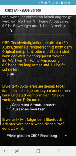

Ich habe eben V-obd an V-gps in der Torque-app angeglichen. Faktor 0,99. V-obd ist nun exakt V-gps. Neuer Beschleunigungstest: Zwischen 5,3 und 5,7 sec auf 100 km/h. Wobei das Abregeln beim Anfahren mit den Winterrädern merklich an der Zeit knabbert.....

Das klingt schon realistischer 🙂
Wie kann man das in torque angleichen?
startbildschirm-einstellungen-fahrzeugprofil ändern - ganz runterscrollen-advanced settings - runterscrollen: obd Geschwindigkeitsmultiplikator
