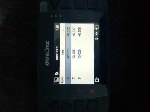

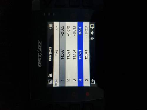

War heute erstaunt bei meinem S212 5,5L 388PS mit ziemlich viel Austattung im Schnitt 13 Sekunden glatt gefahren, alleine im Fahrzeug.

Leider kann die Qstarz keine Höhenunterschiede korriegieren, deshalb hab ich mal 8 Messungen gemacht um einen möglichst genauen Mittelwert zu haben.
1. Messung war nicht in "S".

Ich habe 3x W212 E500 5.5er (davon 1x 4matic), 1x S211 E500 5.5 und 1x W211 E500 5.5 vermessen. Unter 13s beim S212 halte ich für verdammt schnell (hat kein 212er bei mir gebracht, höhenkorrigiert). Die 211er lagen im hohen 12er Bereich und die waren auch in der Praxis immer schneller als die 212er (auch 1/4 Meile, da waren sie 0,3s / 6km/h schneller, z.B. in Allstedt, von Mobil Timing gemessen).
Keine Chance bisher bei Qstarz Höhenunterschiede zu korrigieren.
Das es mitlerweile bei Pgear und Draggy klappt ist mir auch bekannt.
Da hilft halt nur viele Messungen machen, oder sich sicher sein das es eine ebene Strecke ist ( was man aber auch oft falsch einschätzt)
Die 3x unter 13 halte ich ebenfalls für unrealistisch, aber ne gute 13 scheint ja drin zu sein, weil ich die andere hälfte der Messungen auf der Gegenfahrbahn durchgeführt habe und somit ständiges Gefälle ausgeschlossen ist.
