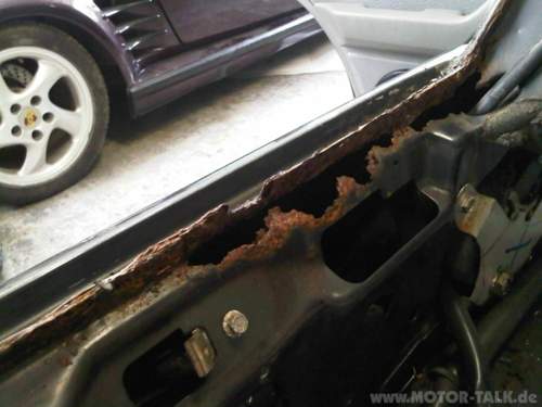

Bei meinem W124 tritt der Rost an der Unterkante des Rahmens unter der Dichtung von innen nur über 3 Stellen von ca. 1cm stärker hervor, ansonsten hat er Flugrost in den Pfalzen. Eine mehrmalige Behandlung mit Owatrol im Winter hat das Problem nicht verbessert, ich habe das Gefühl, daß nur der Rost aus den Pfalzen hochgewandert ist. Beim anderen Wagen ist wohl der untere Rahmen zum großen Teil durchgegammel, was wie Blätterteig aussieht.

Nein.
Ein kompletter Innenkotflügel ist kein Reparaturblech, sondern ein kompletter Innenkotflügel.
So gibt es für da hinten sicherlich das Innenteil einzeln und außen eine Seitenwand natürlich auch.
Ein Reparaturblech wäre, wenn es das Stück vom Karosserieteil Seitenwand einzeln gäbe, und das gibt es nicht.
Du kannst natürlich ne Seitenwand kaufen und n Reparaturblech draus machen, die kostet aber alleine ca. 600€.
Dann fehlt dir ggfls. noch das Blech drinnen, was es aber auch bei MB zu kaufen gibt, ganz sicher 😉
So groß sind die Löcher aber nicht, das kann jeder der Schweißen kann mit Hammer und Schraubstock herstellen. Selbst die Fensterrahmen unterkannte ist nur ein grade gekantetes Blech, 3x.
Das kann man auf jeder Schwenkbiegemaschiene eben kanten (lassen).
Dafür würde ich nicht mal überlegen, zu MB zu gehen.

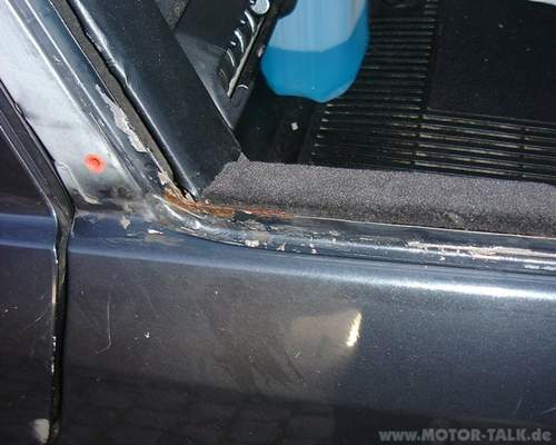

hier habe ich mir Bilder ausgeliehen, damit man die Position der Bohrlöcher anzeigen kann.
Viele Grüße Jürgen

1. Wo kommen die Bohrlöcher für den Ablauf hin und wie groß sollen sie sein?

1) Egal und egal...so dass die Karosserie eben nicht wie ein Schweizerkäse aussieht 😉 ...die Löcher sind ja nicht als Ablauf für ein eine große Menge Wasser gedacht, sondern lediglich zum "belüften" ca 3mm sollten reichen. Am besten in den Ecken und eins in der Mitte.

Hm, manchmal kann man werksseitige Bauteile wirklich mit Maßnahmen verbessern, an die der Hersteller nicht gedacht hat. Löcher in das Blech zu bohren, kann eine Abhilfe sein, damit Wasser abläuft.
Ich frage mich nur, ob das hier so viel helfen würde, ob also Wasser, das die Dichtung unterwandert, durch Löcher in dem Fensterrahmen abfließen würde. Problematisch ist ja nicht das Wasser, das außerhalb der Dichtung auf dem Blech des Fensterrahmens "steht". Das trocknet zügig weg. Problematisch ist doch, dass die Fensterdichtungen (bzw. die Dichtmasse) mit der Zeit undicht werden, Wasser unter die Dichtung wandert und dort zu lange drinbleibt. Und Wasser, das unter der Dichtung ist, läuft nicht durch Löcher ab, die 10 cm entfernt sind. Es ist nämlich ganz wenig, gerade so viel, dass es das Blech benetzt, und löst langfristig Rost aus. Ich will nicht sagen, dass Löcher schaden. Aber wenn ich an mein T-Modell denke, hätten drei oder auch vier Ablauflöcher nichts daran geändert, dass unter der Dichtung noch länger Feuchtigkeit sitzt.
