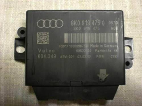

Hey, ich möchte mir die Einparkhilfe hinten nachrüsten. Ich habe Start/stop und AHK. Weiß jetzt nicht ob das auch wichtig ist für das Steuergerät.
Ist das Steuergerät das richtige?
8K0 919 475 0
@Mogaa schrieb am 13. Juni 2015 um 00:56:49 Uhr:
8K0 919 475 0
Mit Index AA, ja.
Hast Du MMI? Dann rüste gleich vorn mit nach. Das ist kein Aufwand.
Das hier wäre das.

wo soll denn der Unterschied liegen um mit SSA oder ohne; ich hab bisher noch keine Einschränkungen in der Funktion feststellen können wenn man ein altes im Fahrzeug mit SA einbaut.. ?!
Das Steuergerät für nur hinten(Das vom Foto) würde ich für 35 bekommen.
@Scotty18 schrieb am 13. Juni 2015 um 16:04:35 Uhr:
Es soll wohl Probleme geben weger der Spannungeinbrüche beim Starten des Motors, mit neuerer Software ab MJ 2010 sind SSA tauglich und machen dann keine Probleme. Soft!are lässt sich aber problemlos flashen.

Habe ein Angebot für ein Set bekommen. Sensoren inkl Dichtungen in Wagenfarbe, Kabel für die Sensoren und Steuergerät.
Teilenummern sind:
4h0919475 AA
8k0971104 AF
Passt beides, oder?

Keiner eine Antwort zum Steuergerät? 🙁
passt nicht.
Okay, für welchen 8K wäre es denn passend? Ist ja eigentlich das mit Index AA oder nicht? Oder ist dieses zu alt?
