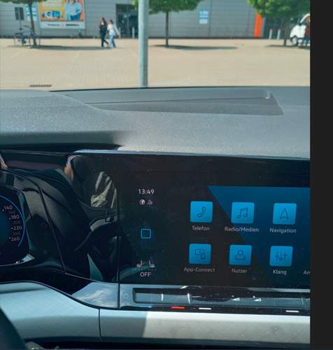

Allerdings kommt dann auch mal folgendes vor: Siehe Bild!
Da kann ich gegen einen Pfahl fahren und es gibt keine Piepserrei 🙂
Pdc-keinewarnung
