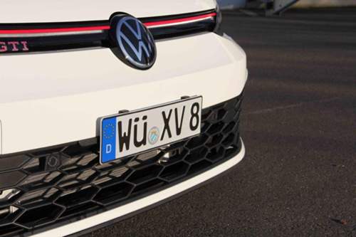

Guten Tag.
Wer hatte so ein ähbliches Problem? Wenn sich das Auto beginnt sich vorwärts zu bewegen, erscheinen Meldungen auf dem Bildschirm die die Parktronic in der Mitte Rot leuchten lassen, als wäre ein Gegenstand vor ihnen gibt. Das Auto macht eine Notbremsung. Bereits 2 mal hab ich mich schon mit dem Kopf gestoßen. Kann die Parktronic auf das Nummernschild reagieren? Wer hatte solches Problem und wie ist es zu behandeln?

Hast Du vorne einen Kennzeichenhalter dran?
Das soll ja vorne nicht sein.

@Marki_M. schrieb am 24. März 2025 um 07:43:57 Uhr:
Hast Du vorne einen Kennzeichenhalter dran?Das soll ja vorne nicht sein.
Ich habe so einen Halter wie auf dem Bild. Mein Parktronic ist sehr nah zu dem Kennzeichen. Kann es Einfluss darauf nehmen? Es wird immer rot angezeigt, selbst als ich den Notfallassistent ausgeschaltet habe.
[Von Motor-Talk aus dem Thema 'Parktronic Rot beim Fortbewegen und Notbremsung' überführt.]
Bild #211437516
Du hast keinen Halter dran.
Eigentlich sollte da dann nicht passieren. Wenn das öfter vorkommt, dann auf zum 🙂 Dann müssen die mal schauen, woran es liegt.
Hängt ziemlich tief das Kennzeichen…
Das war mir gar nicht aufgefallen. Normalerweise ist das ja auf der Fläche des Stoßfängers.
Das könnte schon der Grund sein.
@Scoppo73 schrieb am 24. März 2025 um 10:59:35 Uhr:
Es handelt sich hierbei nur um ein Beispielbild aus dem Internet. Ich selbst fahre einen Golf 8
