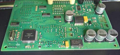

So, nach sehr schneller und unkomplizierter Hilfe von Paule1982 ist die PDC repariert.
@ Paul: Danke nochmals!
Kurzer Abschlussbericht:
- Paul leistet hervorragende Arbeit, die Platine ist besser als neu zurückgekommen. Alles vergammelte auf der Platine ist erneuert, gereinigt und versiegelt.
Er hat auch noch ein paar gute Tips für den Wiedereinbau des Steuergeräts gesendet.

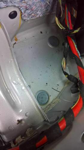

Hier noch ein paar Bilder vom Wiedereinbau des SG womit ich eine Wiederholung des Schadens weitgehend ausschließen möchte:
- Drainagelöcher in den Plastikstopfen, um erneute Staunässe zu verhindern
- dann habe ich aus einer alten Gummi-Fussmatte eine Drainmatte zur Vermeidung von Sprühnebel reingeschnitten
- Der Styroporkörper hat zur Vermeidung von Stauwasser (falls dieses von oben käme) ebenfalls Drainlöcher bekommen

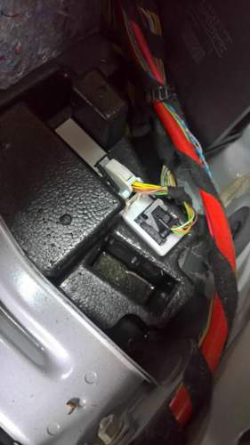

- Dann den Styroporkörper wieder eingebaut. Die Entlüfteröffnung wurde vorab schon mit Allwetterdicht eingedichtet, da sie die Ursache für den Wassereinbruch war. (Nicht satt anliegende Moosgummischnur in Verbindung mit einer 800km Autobahnfahrt im Nieselregen).
- Dann das Steuergerät über Kopf und etwas höher in den Styroporkörper eingebaut, Anschlüsse sind nun unten so daß keine Nässe am Kabel entlang reinfließen oder -tropfen kann.
Schließlich wieder die Stoßstange fixiert und die Kofferraumverkleidungen von innen an Ihre vorgesehenen Stellen gepfriemelt. In umgekehrter Reihenfolge des Ausbaus.
Selbstverständlich habe ich auch die Linke Entlüfteröffnung kontrolliert, dort war alles trocken. Trotzdem habe ich auch dort die Stopfen angebohrt und eien Gummimatte gegen Sprühnebel reingelegt.
Gummimatte zur Vermeidung Sprühnebel
Drainlöcher in Styroporkörper

habe letzte Woche mein defektes PDC(Wasserschaden) zum Paule gesendet.
Zwei Tage später kam das reparierte Teil zurück.Alles funktioniert wieder.
Als, Techniker habe ich seine Arbeit nach dem öffnen des PDC angeschaut,kann nur die Note: Topp geben.
Dazu sendete er mir einige Einbautipps.

bei meinem E87 (118i Bj. 09.2008, PDC hinten) ist ebenfalls das PDC-Steuergerät abgesoffen.
Gestern ausgebaut, stand im Wasser (s. Bilder)
Glücklicherweise habe ich nicht lange gewartet mit dem Ausbau.
Am Spannungsregler ist allerdings Pin Nr. 19 durchgefressen.

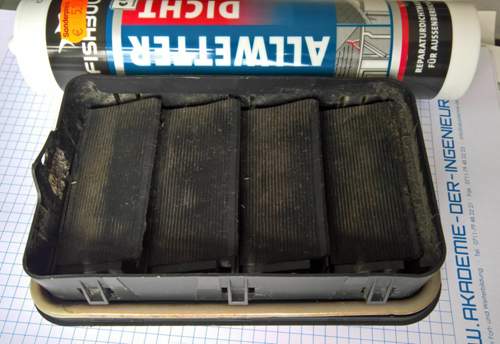

Schuld war der Entlüfter rechts, die Gummischnur war nicht press angedrückt. der Kasten links ist trocken.
Der Entlüfter wird nun mit Allwetterdicht elastisch eingeklebt, und in die Plastikstopfen wird eine Drainageöffnung gebohrt.

Das Steuergerät sitzt in einem Styroporteil, welches lose in der gefluteten Wanne steht.

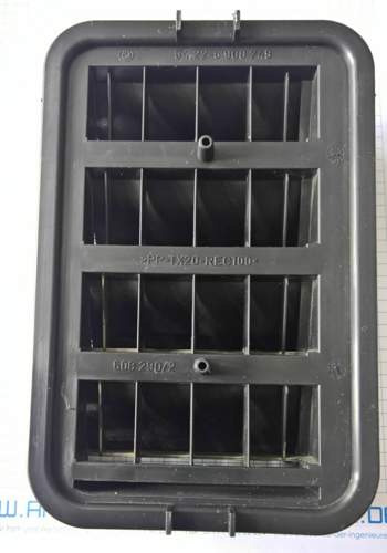

Falls Du auch das Entlüftungsgitter lösen musst um es abzudichten, muß auch die hintere Stoßstange ab, bzw gelöst werden. (je 3 Schrauben in den Radkästen, unten 6 oder 7 Schrauben (8er Nuß).
Dann vom Radkasten aus oben ausclipsen und nach unten wegziehen.
Die Stoßstange NICHT ganz demontieren, da sonst die PDC-Sensoren und Kennzeichenleuchte ausgesteckt werden müssen. Es reicht leichtes wegklappen von unten.
Dann kannst Du das Entlüftungsgitter von aussen lösen (je 3 Clipse rechts und links)
Hier noch Fotos von der Entlüftung.
Entlüftung aussen
Entlüftung innen, ohne Deckel/Spritzschu
