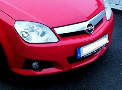

Also, ich habe die Abläufe schon freigestochert. Dann haben wir Katzenstreu im Fußraum der Beifahrerseite gestellt und die Scheibe mit Essig Salzwasser gewischt.Mal schauen.
Zu der PDC, sieht aber nicht nachträglich verbaut aus, dann aber sehr gut gemacht(siehe Bild)
Grundsätzlich kann ich nix selber nachschauen, ich wüsste nicht mal wo und was.
Tigra PDC

PDC vorne gab's serienmäßig nicht beim TIGRA TWIN-TOP.
Es gab nur für hinten PDC als Sonderausstattung
Guggst Du Preisliste

Moin,
Die PDC hat ein separates Steuergerät.
Wahrscheinlich liegt das im Kofferraum unterm Teppich linke oder rechte Seite.
Bosch hatte mal welche für vorne und hinten zum Nachrüsten.
Ich hab bei mir nur die für hinten verbaut.
Piepst die auch nicht, wenn du den Rückwärtsgang einlegst?
Einige haben noch eine kleine optische Anzeige für den Abstand.
Das Teil ist ca so groß wie ein 2 € Stück.
Ich denke mal, dass es entweder am Steugerät selbst oder der Verkabelung des Gerätes liegt. Bei einzelnen defekten Sensoren kommt eigentlich ne Fehlermeldung.
