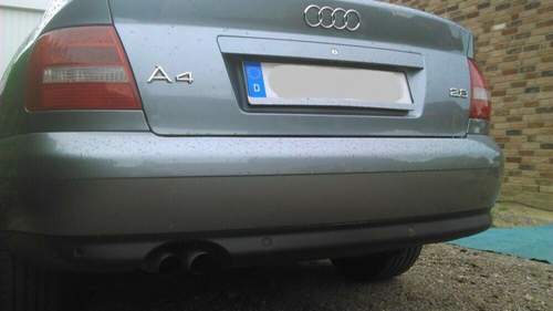

Also ich hab das Teil aus Max-Post installiert. 10$ oder so...dann lackiert und in die untere Stossstange so wie in Djohms Post auf dem Foto. Sieht finde ich gut aus, ohne Sensor geht es halt nicht. Ein Problem ist, dass man die Nachkauf-Sensoren so unter ihrer vorgeschriebenen Einbauhöhe betreibt und ich anfangs auch gerne mal den Boden an Steigungen oder auch den Bordstein detektiert habe. Wenn man durch Veränderung der Bohrung etwas die Sensoren nach oben ausrichtet, kann man aber auch das in den Griff bekommen. Im in Fahrtrichtung linken Radkasten kann man übrigens alle 4 Sensorenkabel gut nach oben durchführen und dann das 12V Rückfahrsignal auch da abgreifen.
Viel Spaß beim Einbau, ist bei der Limo schon ne echte Hilfe!

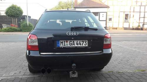

Besten Dank für die Antworten! 🙂 Da bei meinem die "normale", runde Spoilerlippe verbaut ist, würde ich es dann wahrscheinlich eher so versuchen einzubauen wie es Gino4473 gemacht hat - um eben auszuschließen, daß die Sensoren zu tief sitzen bzw. die Straße abscannen.

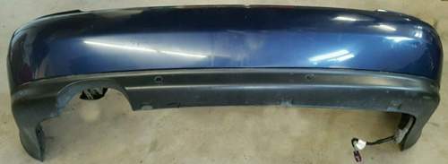

Ich habe eine Komplette Stange von einer FL-Limo inkl. Kabelbaum und Steuergerät für PDC liegen.
Bei Interesse gerne PN
