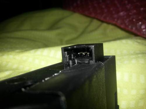

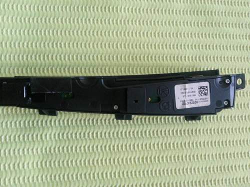

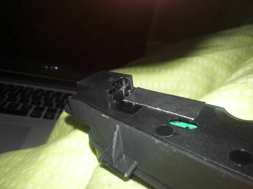

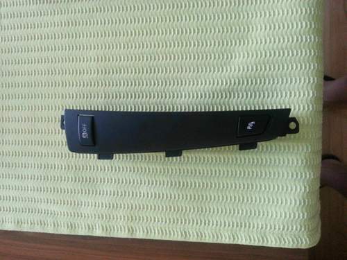

So die ersten Teile sind eingetroffen:
1) Mitteltaster für PDC vorne
PDC Taster mit ESP vorne
PDC Taster hinten

Könnt ihr mir die Teilenummer von dem Stecker des Mitteltaster sagen.
Ist er vielleicht dieser 4-polig.
4-Polig
Rechteckiger Stecker 4-Polig
04 Universal-Buchsengehäuse uncodiert 4 POL. 61138380696 1 09/11 0.000 kg 1,55 €*
nur in Verbindung mit
Buchsenkontakt 0.75MM² 61130006663 1 09/11 0.005 kg 2,76 €*
Erledigt Stecker gefunden.
