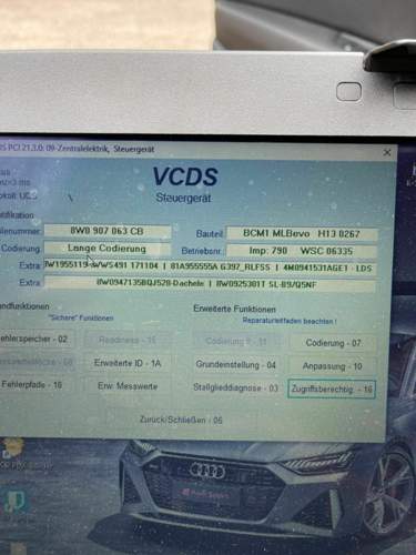

ich habe einen 8W2 als Unfallwagen mit Heckschaden gekauft der kein PDC oder Rückfahrkamera hat. Ich würde eine Stoßstange mit PDC kostenlos bekommen. Ist es möglich das PDC mit Gebrauchtteilen zu montieren und zu Codieren? Gerne auch als Optisches Einpark System Ich weiß auch, dass es wohl auf das richtige Bordnetzsteuergerät ankommt. Meines ist ein 8W0 907 063 CB.
Es gibt ja verschiedene Anbieter die solche Umbausätze anbieten, ich dachte halt wenn ich schon eine Stoßstange mit Sensoren und Kabeln habe, hab ich ja schon die Hälfte.
Hat das schon mal jemand beim B9 gemacht oder hat einen Tip dazu?

nein wie gesagt ich mach das auswendig bzw nach Klartext in VCDS
Ich habe ein CB Index in meinem A4 finde in VCP aber kein Datensatz für diesen Index. Welchen kann ich hier für PDC hinten nehmen?
du hattest kein PDC ab werk ?
Nein kein PDC ab Werk, will jetzt hinten nachrüsten.
Ich denke du wirst ein neues bcm brauchen. Sind die Pins Hardware technisch vorhanden im Stg ?
Ja eingepinnt ist alles doch bei zwei Codierungen sagt er außerhalb Wartebereich. Was ich noch machen muss ist der Warnsummer der fehlt noch.
daher wird dein BCM nicht fähig sein ^
schau ob IM stg die Pins vorhanden sind; zudem wenn er die Codierung nicht annimmt hast du ein lowline
