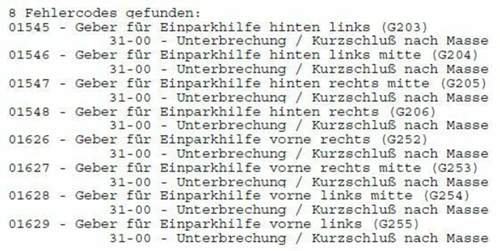

Hmm, hab doch den Fehlerspeicher ausgelesen. Anbei das Bild. Mehr steht da nicht. Also kann ich davon ausgehen, dass die Versorgungsspannung an den Sensoren passt?

Ich habe nun noch den Durchgang vom Steuergerät zu den hinteren Sensoren durchgemessen. Überall lag der Widerstand nahe "0". Also alles Prima. Ich habe dann noch den Durchgang vom Steuergerät bis zur Kupplungsstelle im vorderen Stoßfänger durchgemessen, auch dort keine Probleme, fast "0" Widerstand. Ich habe jedoch noch nicht den Kabelbaum von der Kupplungsstelle zu den vorderen Sensoren vermessen. Da könnte evtl noch ein Kabelbruch vorliegen. Würde dann jedoch eine Fehlermeldung bzgl. aller 8 Sensoren erscheinen?
Was jedoch auffällig war: nachdem ich die vordere Kupplungsstelle auf Durchgang geprüft habe und ich den Stecker etwas mit Kontaktspray behandelt habe, wurden mir in VCDS unter MWB 03 wieder 12V Spannungsversorgung der Geber angezeigt. Das ist schoneinmal sehr schön. Nur half dies leider noch nicht bei meinem Problem... Die Fehlermeldung, dass alle 8 (!) Sensoren eine Unterbrechung/Kurzschluß nach Masse hätten, bleibt bestehen.
Ich bin weiterhin über jede Hilfe dankbar!

Genau DAS war der falsche Hinweis. Natürlich müssen an den Sensoren 12V anliegen, wie ich es nun selbst herausgefunden habe.
Hab den Fehler nun dennoch gefunden.
Der vordere linke Sensor hat einen solchen Defekt gehabt, dass die Spannung zur Versorgung der Sensoren von 12V auf 3-4V abgesackt ist. Sensor getauscht und schon waren alle 8 Sensoren nicht mehr unterbrochen. Herausfinden kann man das nur durch probieren und den Messwertblock 003 in VCDS. Erst den Stecker für die hintere Einparkhilfe ausgesteckt, das hat noch keinen Effekt auf die Spannung gehabt. Erst das trennen des Leitungssatzes für die vordere Einparkhilfe brachte die Spannung zurück auf 12V. Dann hatte ich beim weiteren Eingrenzen, dem abstecken der Sensoren, gleich beim ersten Mal Glück. Beim abstecken des vorderen linken Sensors ging die Spannung wieder auf 12V hoch.
