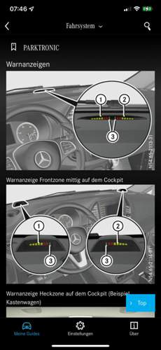

Eigentlich ist die "serienmäßige" PDC-Anzeige bei einer V-Klasse im oberen Teil des KI im mittleren Display. Oder handelt es sich um einen Nachbau bzw. einen nachträglichen Einbau eines MB-fremden Systems?
ich denke, er hat einen vito (aus 2014), der diese anzeige für vorne mittig und für hinten links und rechts auf dem armaturenbrett hat.
selbst bei meinem umbau auf das alpine x902 liess die anzeige sich nicht auf das display bringen, obwohl das gerät es könnte. scheint eine eher proprietäre signaltechnik zu sein.

Also es ist eine V-Klasse, so steht es zumindest in den Papieren aber leider PDC wie Hamiwei beschreibt! Ob Original so oder nachgerüstet habe ich leider keine Information von Verkäufer gehabt.
Gibt es da Möglichkeiten das umzulegen?

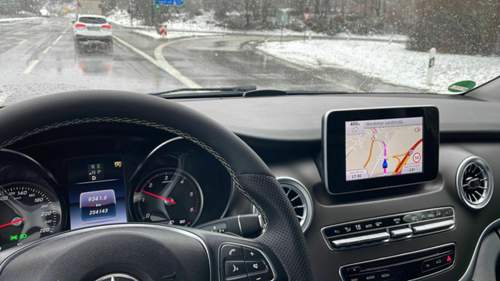

Wie sieht denn dein Armaturenbrett aus? Hast du runde Lüftungsdüsen und ein aufgesetzte Navi?

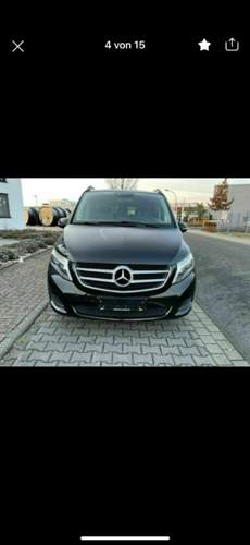

SO hier mal zwei Fotos,
Ich habe Blinker sowohl vorne im LED Scheinwerfer aber auch im Spiegel. Das Cockpit zeit das Display und die kleine PDC Anzeige in der Mitte. SOmit auch das was ich meine was ich gern ändern würde.
Hoffe ich kann damit weiterhelfen.
Definitiv ne V-Klasse, aber mit (nur) einem Teil der Vito PDC-Ausrüstung. Das kannte ich so nicht.

Aber das die PDC oben auf dem Armaturenbrett ist, habe ich noch nie gesehen!
Das wird für Vorne oben im Komiinstrument angezeigt.
Vielleicht wirklich nachgerüstet?
Aber das könntest du mal mit diversen Checks kontrollieren, wo du dir anzeigen lassen kannst, was alles bei deiner Fahrgestellnummer mit bestellt wurde.
Aber bei deiner V Klasse wurde innen ja auch schon was umgebaut. Die Lüftungsdüsen sind nicht die originalen!
Ja also die Lüftungen hatte ich mich auch schon gefragt, sehen ganz gut aus aber wirken etwas billig!

Also umlegen kann man da so oder so nichts. Entweder ist PDC rundum verbaut oder gar nicht. Die Variante mit der klassischen Anzeige auf dem Armaturenbrett gab es bei der V nie.
Siehe dem Navi Display dürfte das auch ein recht alter Vormopf sein, die Firmware/Kartenversion dürfte da recht alt sein.
