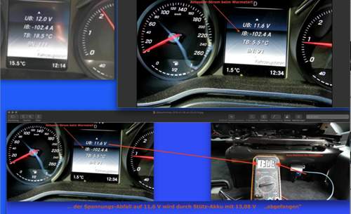

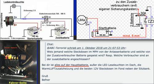

Der kleine S/S-Akku hat im Ruhezustand, sowie bei de-aktiviertem S/S stets eine deutlich höhere Ruhespannung, denn dauerhaft liegt bei ihm die LiMa-Betriebsspannung an - solange nicht das "Klima"-Lademanagment - die vom temp.-gesteuerten IBS abgeregelten 14,5 Volt abschaltet und km-lang nur mit abfallender Akkuspannung die gewollte Teilladung des Starter-A. von nur 86 % einreguliert.
Das hochohmige elektron. gesteuerte Trennrelais unterm Beifahrersitz trennt sofort bei fallender Ladesp. <14 V die galv. Verbindung zum Bordnetz zum 12 Ah Stützakku.
Der S/S-A. hat also demzufolge einzig seine Belastung bei eingeschalteten grüner Leuchte im KI an jeder Kreuzung bzw. Ampel ... ansonsten dauerhaft seine BN 100 bis teilw. 111.
Ebenso verhält es sich mit den optionalen Verbraucherakku unter dem F a h r e r -Sitz.

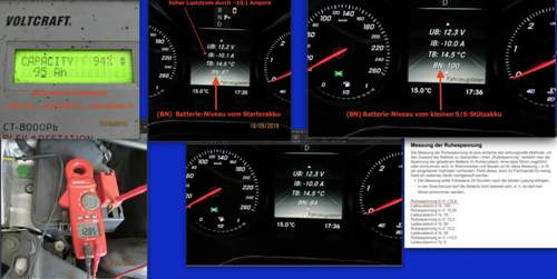

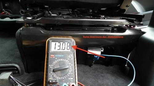

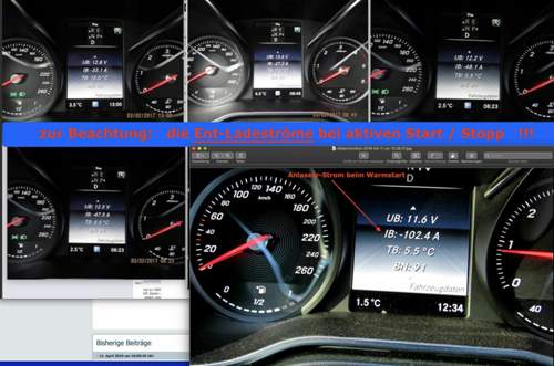

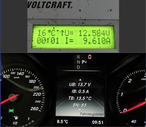

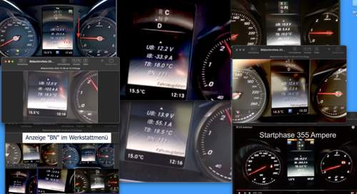

Foto 1: so selten sind die "Mondwerte" vom BN im KI leider nicht !!!
Foto 2 : ein 100 % vollst. geladener Starterakku, wird mit BN 85 gemeldet ???

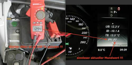

Foto 3 :
Test: ... ein gleichzeitig gekoppeltes Lade-G. gleicht den Verluststrom (Ib ) vollst. aus und BN bleibt falsch.
Fazit:
Ein im KI angezeigter BN-Wert ist zur Kapazitäts-Bestimmung ungeeignet und verunsichert lediglich den Fahrer.

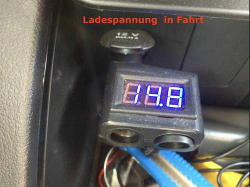

Brauchbare Messung:
- für Werkstätten nur mit Spezial.-Gerät zur Kapazitäts-Bestimmung oder
- für Heimwerker nur behelfsweise über Ruhespannungsmessung
- Ladestrom nur über Minuskabel am Beifahrersitz (mit Zangen-Amp.-Meter )
- Ladespannung mit 12 Volt Stedo-Meßgerät in Zig.-Dose
Echte "Mondwerte"
BN-Wert falsch
BN-Wert bleibt falsch
