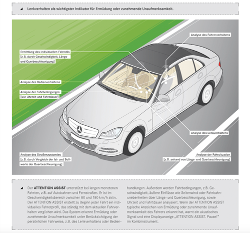

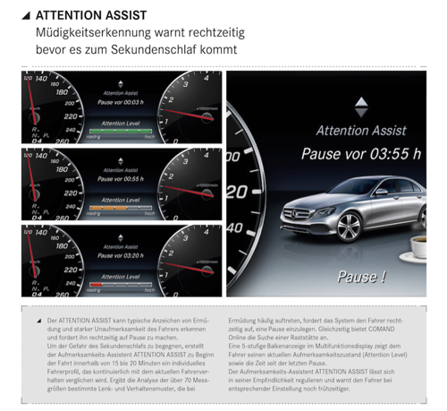

@Landstrassenfahrer schrieb am 24. September 2016 um 23:43:33 Uhr:
Hallo LandGraf,
Welche Faktoren müssen da Zusammenkommen?. Was wird da gemessen?
Hallo Frank,
siehe anbei die beiden Fotos...
Es werden zig verschiedene Faktoren in die Berechnung einbezogen.
Man merkt das auch sehr gut selbst... wenn man mal Strecken mit ca. 3-3,5h Fahrtzeit zurücklegt. Manchmal kommt eine Warnung und ein anderes Mal wiederum nicht. Man fährt eben nicht immer exakt gleich und ist manchmal wirklich nicht mehr ganz fit und das erkennt das System ganz gut.
Ich meine es sind über 200 Parameter die Mercedes hier mit einbezieht.
Sternengruß.

Wie von anderen schon gesagt wertet das System eine Vielzahl von Parametern aus. Bei eintretender Müdigkeit häuft sich die Anzahl der kleinen, fast unbemerkten Lenkkorrekturen die nötig sind um das Fahrzeug auf Kurs zwischen den Fahrbahnlinien zu halten.
Hierzu werden die Signale des Lenkwinkelsensors mit dem kameraerfassten Verlauf der Fahrbahn verglichen. Nehmen Frequenz und/oder Amplitude der Korrekturen zu wird gewarnt.
Gruss Bernd
