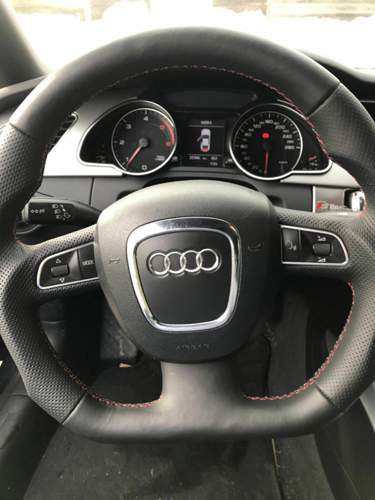

Moin... ich habe das Originallenkrad meines A5 Coupé quattro in Hannover gegen ein Austauschlenkrad ausrüsten lassen... es war neu beledert von Hand, aufgepolstert und mit Daumenauflagen versehen... unten abgeflacht wie im S5... Nahtfarbe nach Wunsch in Rot... inkl. Ein- und Ausbau 280,— Euro...

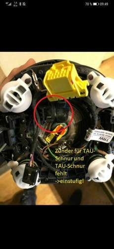

Das ist der Airbag von dem lenkrad also passt er doch ist ein stufiges System.
@lightningvance schrieb am 25. März 2021 um 15:02:30 Uhr:
Kannst du mir ein Bild vom lenkrad mach?
Mfg
Hier das Bild vom Lenkrad...
925bfc57-bd8c-4e56-9dbe-e2a137ce61a3
Lenkrad wurde angefertigt von = TOP-Autoprofi (Autopolsterei/Sattlerei/Lenkräder)
Sattlerei in Hannover, Niedersachsen, Vahrenwalder Straße...

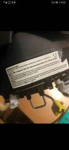

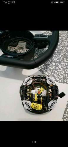

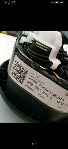

@Giktor schrieb am 25. März 2021 um 19:23:49 Uhr:
NEIN!
In den A5 gehört ein einstufig adaptiver Airbag und kein einstufiger!
Airbag
@spuerer hat absolut Recht. Spätestens beim auslösen wirst du den Unterschied merken, aber vielleicht ist es dann auch zu spät... Ich möchte gar nicht wissen wie viele Leute mittlerweile mit falschem Airbag (auch z.b. aus dem B9) fahren...
Das Lenkrad aus dem A3/RS3 bzw. A1 passt prinzipiell, jedoch benötigst du neben einem Airbag aus dem A5 B8 auch die richtigen Tasten und den Kabelsatz zum Airbag. Die Tasten mit den Pfeilen vom A3/A1 passen nämlich nicht. Du brauchst die Version mit der Mode Taste.
