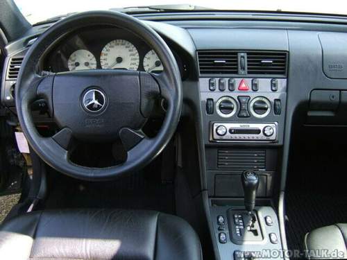

Das Lenkrad, welches standardmäßig im W208 vor-Mopf verbaut war, ist zudem in folgenden Modellen verbaut worden:
W202 - hier aber nur in den "sport"-Ausstattungen nach MoPf beim W202. Allerdings hat der W202 "sport" gegen Ende seiner Bauzeit nochmals ein neues Lenkrad bekommen - nämlich das aus dem SLK R170 MoPf...
Womit wir beim zweiten (und ausch schon) letzten Modell wären, das sich mit dem W208 das Lenkrad (und vor allem natürlich den Airbag) teilen:
Der SLK R170 vor MoPf.
Andere Modelle haben/hatten dieses Lenkrad nie verbaut.
Natürlich kann und wird ein anderes Lenkrad ggf. passen - dann aber natürlich nur mit dem dazugehörigen Airbag... was dann natürlich den Preis in die höhe treiben wird ;)
Woher ich`s weiß?
Ich hatte vormals einen W202 MoPf "sport" und suchte (und fand) ebenfalls ein neues Lenkrad... allerdings in anthrazit/schwarz
Nochwas:
Oftmals sehen "Farbmischungen" gar nicht so schlecht aus...
Das SLK-Lenkrad welches ich für meinen W202 kaufte war minimal heller als das Alte und somit auch als der Airbag - ist nicht aufgefallen.

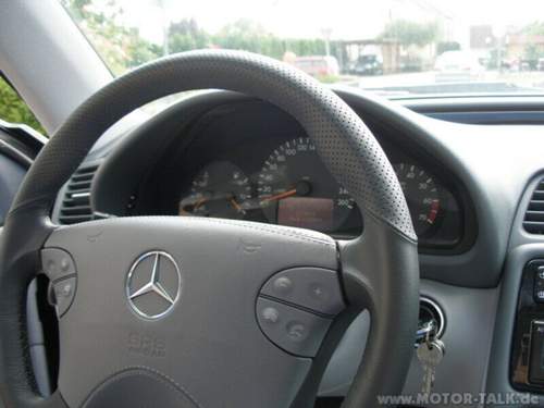

In meinem CLK hatte ich ein graues Avantgarde-Holz-Lederlenkrad. Leider hatte das Holz einen Riss bekommen und somit wollte ich es tauschen. Ich bin günstig an ein "neues" anthrazitarbenes AMG-Lenkrad gekommen, welches nun natürlich dunkler ist als der Airbag...
aber einen AMG-Airbag (nur ein eingeprägter Schriftzug) will man nicht wirklich suchen/kaufen und vor allem bezahlen...
Jetzt noch 2 Bilder (wenn ich sie finde).
EInmal das von euch gesuchte Lenkrad (aus meinem W202) und das AMG in meinem CLK...
Dscf5341
Amg2

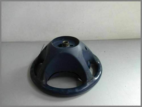

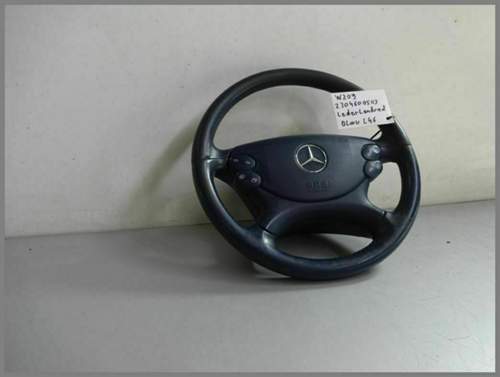

hallo... mal ne kurze frage... habe einen clk w208 mopf... mit sagen wir mal sehr desulatem lenkrad... und das auch noch in blau... könnte dieses auch bei mir passen... ??? ist von einem w209
lg an die gemeinschaft
