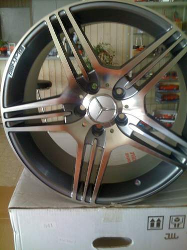

wollte fragen ob einer weiß ob das drunter passt 9 j et 40 in 20 zoll mit 235 reifen

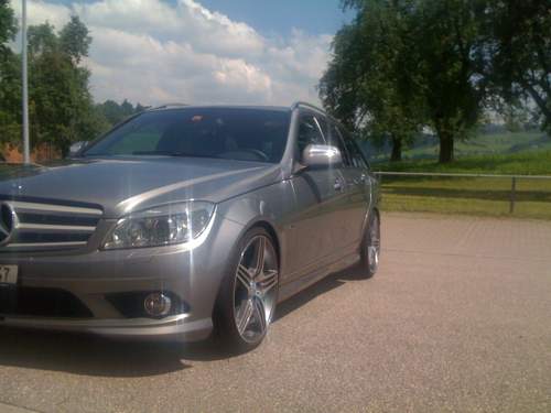

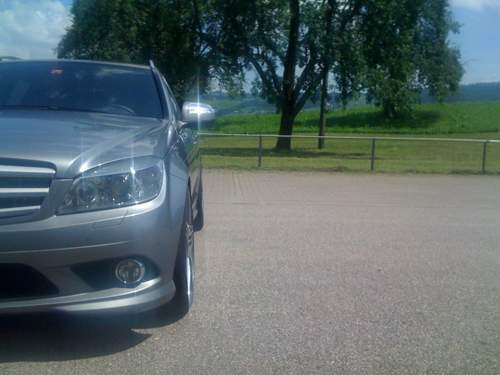

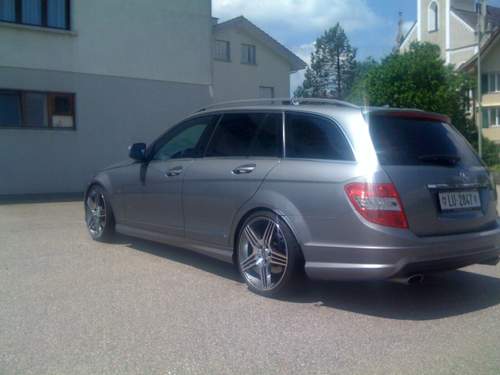

also ich habe 19 Zollfelgen mit folgender Dimension montiert;
VA: 8.5x19/ET45 mit 235/35/19 Reifen
HA: 9.5x19/ET45 mit 255/30/19 Reifen
und die passen PERFEKT und schliessen bündig ab.
Wurde auch alles so von der MFK (TÜV) so abgenommen und eingetragen.
Dazu habe ich noch die 30mm H&R Federn verbaut.
Empfehle dir die 8.5 ET45 VA+HA rundum zusätzlich kannst du ja noch
10mm Distanzscheiben auf der HA montieren, zudem hast du so keine Mischbereifung.
lg aus der Schweiz
andy087

9x20/ET40 passen sicher auf der HA.
VA wird es zu eng werden mit der ET40, kommt ca. 6mm zu weit aus dem Radkasten raus.

ok dann muss ich wohl doch die 19 zoll nehmen da breuchte ich aber auch noch mal eure hilfe bitte. es gibt die felgen in 8,5 j et28 , et30 , et35 , et45 und 9,5 j et30 , et35 was würdet ihr da nehmen was ohne umbauten passt sollte aber doch schon das breiteste sein was geht vieleicht auch noch dazu schreiben welche reifen combi
