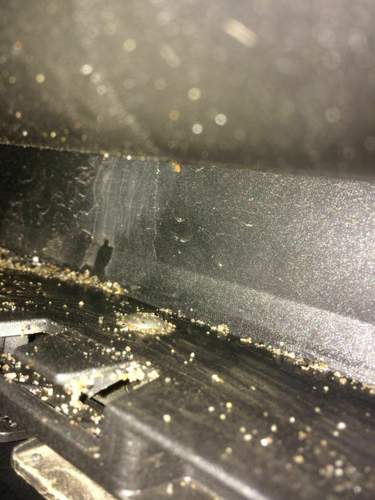

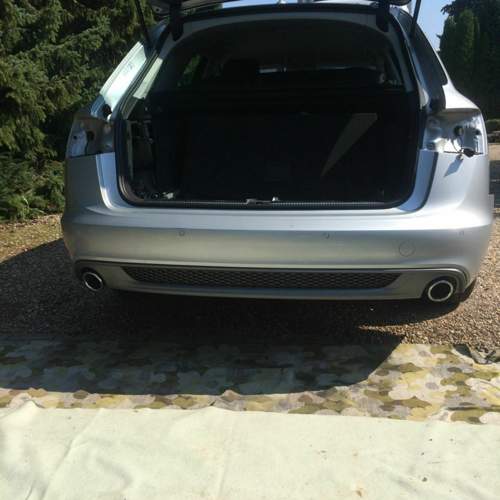

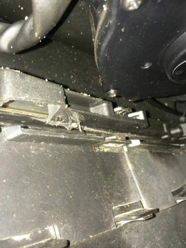

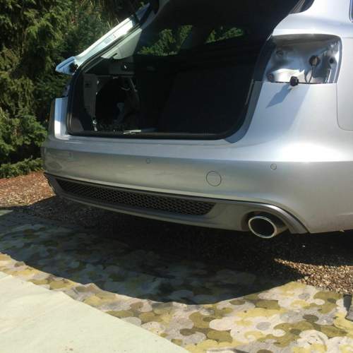

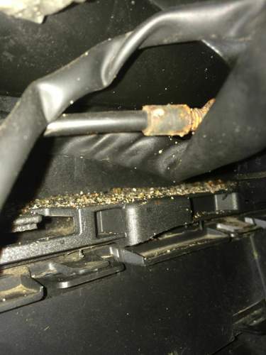

Und beim Avant 4g nach 2 Stunden Arbeit passt auch...
Ich habe alles ausgebaut und Diffusor zusammen mit Stoßstange mit blechmutter festgeschraubt....
Passt wie neu...
Klein Unterschied sieht man nur auf die Ecken,direkt bei Auspuff...
Aber ich denke Rest ist ok
Gebrauchten Diffusor 100 Euro,Gitter neu 65 und blechmutter Satz 6 euro...
Das sind die Kosten
hast Du jetzt den originalen S-Line Diffusor in die Standard Stoßstange montiert??? Das wo alle sagen, das geht überhaupt nicht (egal wie es aussieht) Weil gebraucht für 100 euro wird es ja sicherlich keinen modifizierten Diffusor geben?
LG
Ja....
Kostet etwas Zeit aber Fotos sind Original
Ich habe alles nachgemessen,abstand Diffusor wie viel muss er außen rauskommt,dann mit Stift auf unteren Seite von Stoßstange markieren.
Blechmutter passen auf hacken von Diffusor und mit kleinen Schrauben alles festgeschraubt.
Problem gibt bei Ecken aber mit Heizlüfter ein bisschen nachhelfen.
Ich kann gerne Foto posten wie siehst alles nach...
