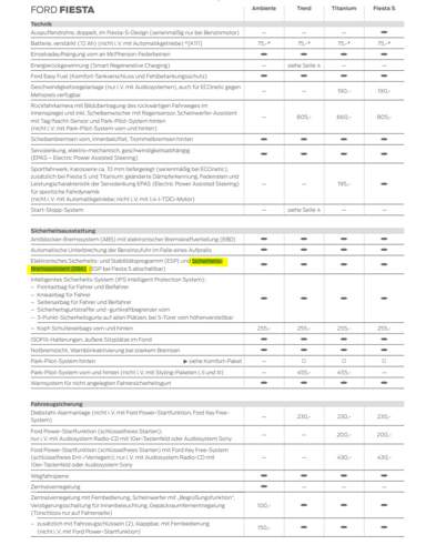

Dann würde ich mich aber bei den Werken beschweren, denn der Fiesta hat serienmäßig laut offizieller Ausstattungsliste einen "Sicherheitsbremsassistenten (EBA)"
Und joa, wenn du diese ganzen anderen Fahrzeuge (als Benziner) gefahren bist, dürfte dir aufgefallen sein, dass die Bremse im MK7 deutlich empfindlicher reagiert.
Entweder dass, oder die Ausstattungsliste lügt, alle MK7 die mir je begegnet sind waren kaputt, und alle Engländer sind zu blöd ihren MK7 zu bedienen.

"Sicherheits-Bremsassistent (EBA)
Der Sicherheits-Bremsassistent (EBA – Emergency Brake Assist) erkennt an der Geschwindigkeit, mit der der Fahrer das Bremspedal betätigt, ob es sich bei dem Bremsvorgang um eine „echte Notbremsung“ handelt. Ist dies der Fall, baut das System den vollen Bremsdruck auf, auch wenn der Fahrer das Pedal noch nicht vollständig durchgetreten hat. Das hilft im Notfall, den Bremsweg entscheidend zu verkürzen!"
Definition von Ford zu dem Thema
