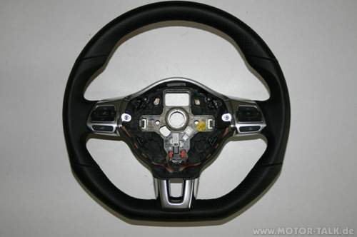

Themenstarteram 23. Dezember 2010 um 15:27
Okay, super, danke, das sieht doch gut aus!
Habe aber (natürlich) noch eine weitere Frage dazu:
Das MF-Lederlenkrad in meinem Highline hat ja nur auf der linken Speiche Funktionstasten, auf der rechten befindet sich eine "Blindblende". Außerdem sind beide Speichen mattgrau, die Funktionstasten haben nur eine dünne, alumäßige Umrahmung.
Das Scirocco-Lenkrad hingegen hat auf beiden Speichen die Funktionstasten und beide Speichen sind in Alu-/Chromfarben. In dem Thread zum Lenkradtausch stand ja schon drin, daß die rechten Tasten nur für einige Funktionen der MFL funzen - das jedoch nicht mehr, sobald man die MFL einmal per seitlichem Wischerhebel bedient hat, dann erst wieder nach Zündung aus/ein.
Aus diesem Grund bräuchte ich eigentlich gar keine rechten Funktionstasten, auf solche halbgaren Sachen hab ich nämlich eigentlich keinen Bock, will das Scirocco-Lenkrad eigentlich primär wegen Optik und Griffigkeit der Grifffläche haben.
Wenn man sich das beigefügte Bild anschaut, so sieht man, daß die rechten und linken Speichen inkl. der Tasten eigentlich EIN Teil sind, das hinter der Prallplatte verläuft und vorne mit zwei Torx-Schrauben befestigt ist. Die beiden MF-Tastensätze (rechte und linke Speiche) sind jeweils über ein Flachbandkabel mit einem Stecker mit der Platine in der Mitte des Lenkrads verbunden.
Meine Idee nun: Aus beiden Lenkrädern den kompletten "Speichenblendensatz" inkl. der Tasten durch Lösen der Stecker und Torx-Schrauben ausbauen und quasi tauschen, also den vom Polo in das Scirocco-Lenkrad. Die Buchse für den rechten Tastensatz auf der Platine in der Mitte lässt man einfach frei. Dann hätte ich mein "altes" Tastenfeld links und die Blindblende rechts, aber dennoch ansonsten das griffigere Scirocco-Lenkrad.
Passt das, hat das schonmal jemand probiert?
Cyberguy

991
Passt nicht.
Themenstarteram 24. Dezember 2010 um 7:55
Quelle?
Mein Umbau auf das Golf VI / Scirocco Lenkrad. Dieses hat, wie du ja schon schreibst eine gemeinsame Abdeckung mit einem "Steg" dazwischen. Das Polo MFL hat zwei getrennte Abdeckungen, die auch anders geformt sind.
Themenstarteram 24. Dezember 2010 um 10:47
Ah, verstehe. Tja, schade, hätt ja klappen können.
Vielen Dank für die Info! ;)
