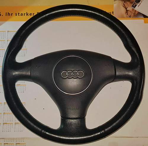

Wollte das Lenkrad beim mir tauschen. Das große gefällt mir nicht. Habe die hier gefunden.
https://www.ebay.de/.../223445650192?...
oder
https://www.ebay.de/.../312873658680?...
Das ist aus dem B6 S4 passt das zu 100% brauche das dann ja mit Airbag, da meine Originaler ja nicht passt. Ist der Airbag bei dem Dreispeichenlenkrad von der Funktion bzw den Auslösungsstufen gleich.
Mein Lenkrad ist auf dem letzten Foto. Laut Liste soll das passen.

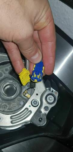

So habe das Lenkrad jetzt abgeholt, war gut das ich doch das vom A64B gekauft habe das andere hatte einen Kratzer im Leder am Lenkrad und am Airbag. Habe mit dem Verkäufer auch noch was verhandelt und habe es für 80 Euro bekommen.
Direkt mal mit Sattelseife gereinigt und mit Bienwachslederprflege imprägniert🙂

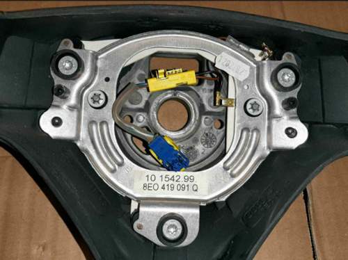

Man benötigt für den Anschuss vom Airbag zum Schleifring definitiv den Stecker 8E0 971 589 N den habe ich heute bestellt. Der Stecker zum Schleifring vom A64B Lenkrad ist viel kleiner als der vom A4B6 Airbag, der kleine Stecker zum Airbag ist gleich. Danke für den Tipp Andy🙂
Anbei Bilder vom Lenkrad und den Anschlüssen A64b und A4B6 Airbag Schleifring.

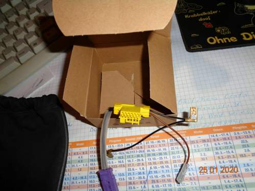

habe mir den Leitsatz Stecker besorgt.Teile Nr.8E0 971 589 N.
Der sieht abe rirgentwie anders aus,als deiner im Lenkrad in Bild 3???
Ist das auch der richtige?
Gruß Anbei ein Bild vom Stecker:-)

Das Airbagkabel passt🙂 Du musst nur den kürzeren Anschluss von dem Schwarzen Masse Kabel isolieren, sofern Du ein A64B Lenkrad einbaust, das hat nur einen Anschluss für Schwarz und einen für Braun, das Originale A4 Sport Lenkrad hat 2 Anschlüsse für Schwarz und einen für braun. Ich habe den kürzeren Anschluss (Schwarz) mit einem Schrumpfschlauch isoliert.

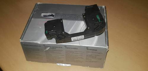

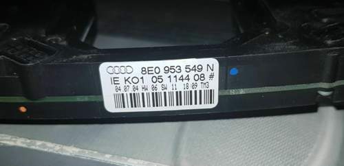

Baue das Morgen auch noch mal aus. Habe mir den GRA Hebel Umbausatz die untere und obere Lenksäulenabdeckung von Audi und das Tempomatfähige Lenksäulensteuergerät gebraucht bei ebay besorgt.
Da ich mir nicht extra deswegen VCDS kaufen möchte habe ich über das VCDS Forum gegoggelt wer das hier in der Nähe hat, ist quasi direkt um die Ecke. Der hat ein Hexscan II Der hat mir die ganzen Daten schon ausgelesen und gesichert, braucht der später für den Login in VCDS.
Morgen nach dem Umbau programmiert er mir dann das ABS, Brems Steuergerät, Lenkwinkelsensor neu und aktiviert die GRA. Macht der für 20 Euro🙂

Hat alles funktioniert heute mit dem Einbau GRA + Steuergerät und dem anschließenden Programmieren, der User war gut fit in VCDS. Endlich wieder Tempomat🙂
