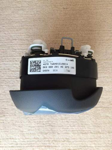

Den Airbag vom.1. Lenkrad bekomme ich dazu.
Das 2. Haz diese Teilenr, siehe Bild. Der Verkäufer meinte das passt, nur die Tasten musste er gegen andere tauschen.
Received-695590080587742
@Michi126 schrieb am 25. Juli 2015 um 16:37:34 Uhr:
Airbagmodul mit TeileNr. 8K. ... ... ist nicht kompatibel zum Airbagsystem des 4F.
Das ist ein einstufig adaptives Airbagmodul.
Ok danke... Hab ich mir auch gedacht. Da hat mir der Verkäufer scheiße erzählt.
