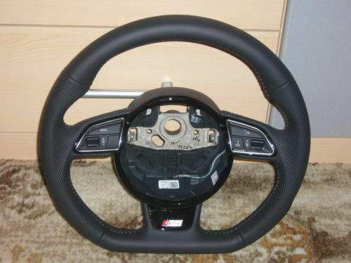

Passt das s line Lenkrad abgeflacht im A6 8K0 419 091 CN IXC.
Müßte für den A5, S5 sein, die Frage ist was alles umgebaut werden muß?

das ist ein facelift lenkrad und geht nicht beim a6 4f.
da es zu neu ist.

Das es neu ist is klar, die Frage ist ob es wirklich nicht einzubauen geht.

es ist für die ganz neuen audi modelle.
das wird nix beim 4f.
von versuchen rate ich ab.aber wenn du es besser weist nur zu.
Da bin ich auch gerade dabei rauszubekommen.
Lenkrad und Airbag hab ich schon. Der Airbag wird nicht mehr geschraubt sondern rastet nur bei der hinteren Grundplatte ein.
Schaun wir mal das wird noch interessant werden:D
Hast du das Lenkrad schonmal in der Hand gehabt:D Porno:cool:
Noch Dicker und griffiger als das vom RS6.
Ich nehme es mitlerweile täglich in die Hand damit ich mich schonmal daran gewöhne, einfach nur geil
Themenstarteram 10. Dezember 2011 um 18:16
endlich mal ne korrekte Antwort auf meine Fragen. Super wenn es noch fetter wie das RS6 in der Hand liegt. Was hat dich der Spaß bis jetzt gekostet. Wo hast du den Airbag her. Die Aufnahme wird passen, wie schaut es elektrisch und für die Airbagsteuerung aus.

Ist defenitiv auch eine zweistufige Zündung.
Preise keine Angabe:eek:
Zur Elektrik kann ich noch keine 100%igen Aussagen machen da ich es aus zeitgründen noch nicht geschafft hab. Aber wenn man Luftfahrwerk und Kurvenlicht nachrüsten kann dann kriegt man das auch hin

die neuen Audis haben adaptive Airbags, die nicht mehr mit den "alten" zweistufigen Airbags kompatibel sind.

Wenn ich mir den Airbag anschaue dann weiß ich weiß du meinst und ich bin der Meinung es ist kompatibel was ich aber vorsichtig ersteinmal sage:rolleyes:
Aber vor 3 Jahren haben ja auch alle gesagt 3G ist nicht kompatibel. Die Zeit wird´s Zeigen

hab dieses lenkrad bereits mehrmals beim a7/C7 gewechsletn und kann dir sagen das es anderst ist.
selbst wenn man es passend mache kann,erlischt mit dem einbau dein tüv.und versicherungsschutz.

seit der Einführung des A5 bzw. A4 8K sind die Zündstufen der Airbags anders aufgebaut, wie bei den zweistufigen Airbags aus A3 8P, A4 4F, A8 4E & co. Diese neuen Airbags sind nicht mehr mit dem Airbagsystem in den genannten Fahrzeugen kompatibel. Folge: Airbaglampe wird angehen bzw. nichtauslösung im Falle eines Unfalls. Keine seriöse Werkstatt wird dir das Teil je in dein Fahrzeug einbauen.
