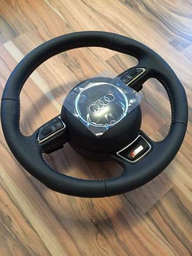

Passt das s line Lenkrad abgeflacht im A6 8K0 419 091 CN IXC.
Müßte für den A5, S5 sein, die Frage ist was alles umgebaut werden muß?

Der Airbag vom 4g Lenkrad funktioniert im 4f wunderbar.
Sonst wäre der Fehlerspeicher ja schnell voll.
Oder meinst Du, das Airbag-Steuergerät drückt ein Auge zu, weil das Lenkrad so schick ist?

Wenn man solche Aussagen öffentlich macht, sollte man folgende Fragen öffentlich beantworten können, sonst muss man annehmen, das da jemand über Dinge referiert, von denen er keinen Plan hat und Mumpitz faselt.
- Worin unterscheiden sich 2-stufige von 1-stufig adaptiven Airbagmodulen?
- Warum ist die 2. Zündstufe bei einem 1-stufig adaptiven Airbag anders angeordnet als bei einer 2-stufigen Airbageinheit?
- Welche 2 Bauartten der 1-stufig adaptiven Airbageinheit gibt es hier?
- Worin unterscheiden sich diese 2 Bauarten voneinander?
- Wieviele Gasgeneratoren sind in einer 2-stufigen Airbageinheit verbaut ?
- Wieviele Gasgeneratoren sind in einer 1-stufig adaptiven Airbageinheit verbaut ?
- Welche Funktion hat bei einer 2-stufigen Airbageinheit die 1. Zündstufe?
- Welche Funktion hat in einer 2-stufigen Airbageinheit die 2. Zündstufe?
- Welche Funktion hat bei einer 1-stufig adaptiven Airbageinheit die erste Zündstufe?
- Welche Funktion hat in einer 1-stufig adaptiven Airbageinheit die 2. Zündstufe?
- Gibt es einen relevanten Unterschied im Bereich der Sensorik im Innenraum zwischen einem 2-stufigen Airbagsystem und einem 1-stufig adaptiven Airbagsystem?
Ist hier ja ein Technikforum, es sind technische Fragen, somit sollte derjenige, der sowas umbauen will, diese Fragen ja beantworten können.
Tip:
Man kann die SSP`s zum 4F und 4G nutzen, da ist jeweils das Insassenschutzsystem beschrieben.
Im SSP zum 8K ist ebenfalls das entsprechende Insassenschutzsystem beschrieben.
Im SSP zum 8R ist ebenfalls das entsprechende Insassenschutzsystem beschrieben.
Die Funktion des 2-stufigen Airbagsystemes ist dann in grundlegender Form im SSP zum A3 Sportback 8PA beschrieben.
Wenn man diese Fragen beantworten kann, sollte man verstanden haben, warum ein 1-stufig adaptiver Airbag vom A6 / A7 4G sowie jeder andere 1-stufig adaptive Airbag NICHT kompatibel zum 2-stufigen Airbagsystem des A6 4F ist und eben NICHT funktioniert und ein solcher Umbau in KEINEM Fahrzeug funktionsfähig ist, da die Funktion der einzelnen Bauteile der Airbageinheit nicht mehr zur Steuerungslogik und dem Ansteuerverhalten des Steuergerätes passt.

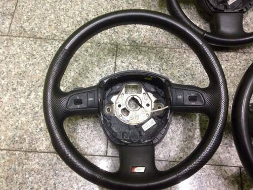

Brauche eure Hilfe.
Habe 2 Lenkräder zur Auswahl.
1. Sline Lenkrad vom 4f VFL
2. S3 Lenkrad
Denke das 1. müsste Plug & Play funzen. Was sagt ihr zum 2.??
11797979-1094205900609511-246871224-n
11798210-695420200604730-1593242086-n
Klar passt das 4F-LR, aber der Airbag fehlt, das S3 passt nicht.
