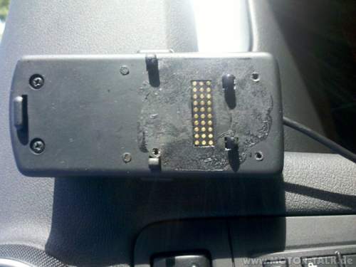

Passive Halterung für Ipod gesucht!
Audi A3 8P
im Anhang ein Foto der aktuellen Situation. Da würde ich gerne ein Iphone, bzw Ipod Touch passiv dran machen, Kabel liegt schon an.
Was passt da dran?

Nix, ausser die original Audi Handyladeschalen! 😉 Oder der Universalhalter... wobei der sich eigentlich nur für die Mittelarmlehen anbietet!
Du kannst aber, wie bereits schon öfters geschehen, wieder irgendetwas dranspaxen oder drankleben! 😰
Ich habe mir für die gleich Vorbereitung einfach einen normalen Halter für die Scheibe von der Stange besorgt. Die Handyschale kann normalerweise davon abgezogen werden. Dann habe ich die Handyvorbereitung von Audi aufgeschraubt und die Platine rausgenommen. Durch die Handyschale ein kleines Loch gebohrt und durch das Loch der Handyvorbereitung miteinander verschraubt.
Hält super - nichts am Audi kaputt gmeacht. Gekostet hat das 13 Euro (plus evtl. ne kleine Schraube mit Mutter, wenn man keine zuhause hat)
Sieht sauber aus....kann dir grad kein Bild davon hochladen, weil ich heute mit dem Roller in der Arbeit bin....gern heute später Nachmittag - Abend, wenn es dich interessiert.
