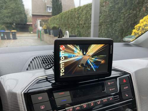

Oder dir gefällt meine Lösung mit dem TomTom……
Kurzes USB-Kabel direkt ins Navi. :-)
820a2702-78d7-4a0f-b5ff-b7c26a78f96c
Beim Facelift, wie mit dem TomTom ist das kein Problem.
Beim Vorfacelift geht das so nicht.

Brauchst Du wirklich täglich viel Navi?
Ich habe mein Smartphone in der Halterung (bei mir war die original Halterung dabei) und fahre mit Google Maps oder Sygic
Ich habe ein TomTom für 80 €, die Karten von 48 Ländern werden alle 3 Monate erneuert (kostenlos), ich brauche das Navi sehr selten und kann mit dem Kabel (fixiert mit Klebehaltern) sehr gut leben.
Es ist ein Start 42 Europa, das gibt es überall für unter 100 €, ein kleines Display war mir wichtig - so gross ist der Drilling ja nicht.
Der Tipp mit dem Handy spart dann auch eine gewisse Zeit das Kabel.
Google Maps hat den Vorteil der aktuellen Verkehrsnachrichten. Da kommt das veraltete TMC leider nicht mehr mit.
Der TE hat ein Vorfacelift. Da kann man an der Halterung kein Smartphone oder ein anderes Navi anbringen.
