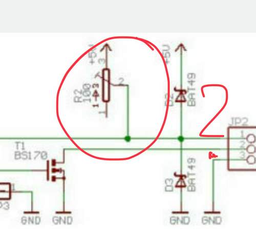

Der PWM Generator ( TOG Simulator ) kann über einen Temp Sensor in der Ölablassschraube passend gesteuert werden.
Habe diesen zum Testen der Anzeige für Öltemperatur im KI genutzt. Funktioniert sehr gut, geht in 6 Grad Schritte und der Wert wird über den CANBUS ausgegeben, PID 0x420.
Habe Bedenken dass der von Dir gezeigte Schaltplan für den Simulator richtig funktioniert! !
513052d2-ef9a-4a03-ae6d-359338bc284e

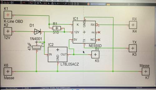

Den K-Line Adapter über Mega laufen lassen, TX1/RX1, sonst SoftSerial nötig für Serial.print. SoftSerial kompliziert den Code unnötig.
sind das normale wiederstände/kondensator was ich eigekreist habe?
Elko radial, 47 uF, 16 V
MPR 510 Widerstand, Metallschicht, 510 Ohm
würden die passen?
K-line
Ja! Es muss nicht unbedingt SMD sein.
IC von Mouser. Conrad müsste den auch haben.
welches IC meinst du jetzt? möglicherweise einen Link dazu?
Im Bild ist ein E555 als Spacer dargestellt weil es für den LD9637D keine Footprint gab.
Der Chip: L9637D
https://www.mouser.de/.../L9637D?qs=lmFdVnkOgNnwIHpcL%2FXw9g%3D%3D
auf Mouser ist der E-L9637D verfügbar sollte auch passen oder?
Belegung von deiner Schaltung auf die vom Datenblatt umändern oder passt deiner?
Deine E-L9637D
1 TX - 4 TX
2 5V - 3 5V
3 - - 2 unbelegt
4 RX - 1 RX
5 - - 8 unbelegt
6 12V - 7 12V
7 K - 6 K
8 GND - 5 GND
E-l9637d
Poste gleich die Target3001Datei.
Rx und TX werden in der Soft angepasst.
LO definiert die Rx TX Spannung für den MC
VCC 5 V ( auch an LO )
VS ist Bordspannung.
K ist K
GND
L offen
Der Chip braucht 5V VCC, Regler LD50 von VS, 2,2-10 myF und 10 nF Filter
Sonst nur den PU WS 510Ohm! (Datenblatt)
Gemeinsam GND mit MC !!!
Weiter unten im Datenblatt ist der Plan. L weglassen.
Alternativ Platine nach T3001 bauen und bei der Positionierung des IC auf Pin 1 achten. Der Plan ist ohne L9637D Lib erstellt. Passt und läuft.
