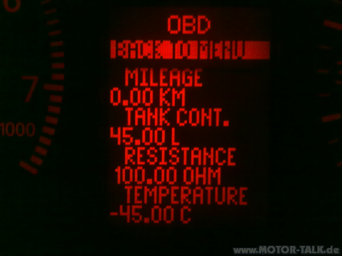

Ich hatte schon lange die Idee, das FIS-Display im Kombiinstrument zur Anzeige von Sensor-Werten zu benutzen. Es gibt da bereits fertige Lösungen, aber die laufen entweder über CAN-Bus (mein B5 hat nur 3LB und K-Line) oder man muss extra Sensoren verbauen. Zudem kosten die Dinger auch einiges... also war Do-it-yourself angesagt.
Nach etlichen Stunden Entwicklungsarbeit habe ich mir mein "FIS-Control OBD" gebaut. Noch ist es nicht zu 100% fertig, aber ein erster Prototyp läuft schon. Man kann sich einen MWB auswählen, dessen Werte ständig aktualisiert auf dem Display angezeigt werden.
Das ganze ist über eine Atmel Mikrocontroller gelöst. Die reinen Bauteilkosten liegen unter 10 Euro (wenn man sich die Platine irgendwo ätzen lässt, kann es etwas mehr kosten).

Im Audi B5 gibt es neben dem Aschenbecher der Rücksitze ein Fach mit einem OBD-Anschluss. Der dient normalerweise dazu, dass eine Werkstatt dort ein Kabel einstecken kann, um mit den elektronischen Steuergeräten des Fahrzeugs zu kommunizieren. Dabei lassen sich Fehlerspeicher auslesen und MWBs, also Blöcke mit Sensormesswerten, beobachten.
Da die MWBs teileweise recht aufschlussreiche Informationen enthalten, liegt der Wunsch nahe, sich diese während der Fahrt anzeigen zu lassen.
Mit meinem "FIS-Control OBD" können die MWBs auf dem FIS-Display im Kombiinstrument angezeigt werden.
Voraussetzung ist natürlich, dass das Kombiinstrument ein solches Display besitzt (Sonderausstattung). Des weiteren muss das Display per 3LB ansteuerbar sein (sollte bei allen unseren B5s der Fall sein). Jetzt noch etwas Fachchinesisch: Allerdings muss das Kombiinstrument auf das Ausstattungsmerkmal "Navigation" codierbar sein, da sonst über den 3LB nicht das komplette FIS-Display nutzbar ist. Ab Baujahr 1998 sollte das aber gehen. Im Laufe der Zeit werde ich eine Liste der unterstützten Kombiinstrumente erstellen...

Habe mich durch deine Seite und die Links gelesen, seeeehr interessant. Wenn ich das recht verstehe ist die Hardware, um Steuergeräte anwählen und MWB lesen zu können noch nicht mit auf der Platine (bzw. im Layout) integriert. Wenn das dann so ist wird es richtig interessant ... 🙂. Zur Zeit kann man ja "nur" bis zu 12 Sachen Menügesteuert über das FIS ein/ausschalten, eigentlich ein kleines MMI 😉. Einziger Wermutstropfen ist  die Programmierung, da werden wohl einige Köpfe rauchen (incl. meiner 😰) Wenn alles fertig ist ..., bin ich dabei.

Genau richtig, der FIS-Control-Platine fehlt aktuell noch die Schnittstelle zur OBD-Buchse (genauer: K-Line). Da ich bis jetzt mit der Software für den Atmel-Mikrocontroller beschäftigt war ist das Platinen-Layout noch nicht aktualisiert. Da ist aber nicht viel zu machen: Der MAX232 muss gegen einen MC33290 getauscht werden.
Zu offtopic: Mein Warnblinker hat tatsächlich das "Klemme 15"-Problem, bin damit aber bereits ohne Beanstandung durch den TÜV. In der StVZO steht auch nix mit Dauerplus. Für zukünftige Entwicklungsstufen ist aber ohnehin eine "Klemme 30"-Version geplant (inkl. Alarmanlage, Motor-Starterknopf und vielleicht noch Keyless Entry, Coming Home, Komfortblinken, Fahrtenschreiber...)

Es gibt wieder Neuigkeiten:
Das "FIS-Control OBD" geht jetzt in die Testphase.
Software ist vorerst fertig (ausgenommen natürlich Änderungswünsche und neue Funktionen z.B. Fehlerspeicher lesen/löschen).
Platinenlayout ist ebenfalls abgeschlossen.
Einen Videoclip vom FIS-Control (mit der jetzt fertigen, neuen Software) gibt es auf meiner Homepage. Da ich den Aufbau noch in meinem Bastelzimmer habe und nicht im Auto, konnte ich kein "spannendes" Steuergerät auslesen. Hoffentlich entsteht trotzdem ein Eindruck davon, was das Teil so hergibt...
