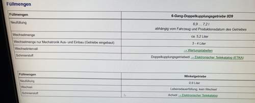

Wechselmenge vom DQ500 sind 5,5 Liter.
Also 6 Liter bestellen
Wie sicher bist Du Dir da (kann gerade nicht nachschauen)?
Bei meinem DQ250 waren 6L viel zu wenig. Hab 6,5 x 1L Dosen reingemacht und es kam immer noch kein Öl raus. weitere 300ml nachgefüllt und da fing es langsam an rauszutröpfeln. DQ500 sollte ähnliche Kapazität haben. Es hängt halt ein bischen davon ab, wie weit man demontiert. Bei mir hatte ich ja die Mechatronik und die Pumpe draussen. Außerdem stand das Auto schräg nach hinten abfallend beim ablassen. Beim späteren Befüllen natürlich nicht mehr 🙂
naja Flasche oben dauert sicher 2h. Pumpen ist innerhalb 5 min erledigt
Nö, wieso? Hat noch keine 20 Minuten für alle Flaschen gebraucht. Solange Druckausgleich geschaffen wird, ist daß kein Problem. Das ist ja kein SAE140 Getriebeöl was zäh wie Honig ist. Wenn man es super eilig hat, kann man die Flasche auch notfalls zusammendrücken (Entlastungsloch halt dann mit dem Finger verschliessen.
ok, dann geht es ja. Druckausgleich in der Flasche oder im Getriebe? Im Getriebe müsste es ja wegen der Entlüftung gehen.
Bei mir war es so wie es im Leitfaden stand, DQ 250 ( 6 Gang ) , ca. 5,2 l Wechselmenge. Habe es auch mit Flaschen gemacht, ging ganz gut.
