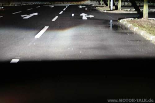

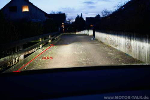

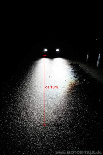

Sorry, hat etwas länger gedauert. Anbei die Bilder...
Was sagt ihr?

So wie ich das sehe ist nur ein Scheinwerfer nicht in Ordnung , und zwar der Linke .
Auf dem ersten Bild ist das klar erkennbar , der Rechte nagelt eine klare Linie auf den Zaun und der Linke schaut nach unten . Einen Defekt an den Achsensoren würde ich hier ausschließen , dann wären beide betroffen . Ich vermute eher einen Defekt im Scheinwerfer . Stellmotor defekt oder ein Hebel abgebrochen .
Machen die Scheinwerfer mit eingeschaltetem Licht und nach dem Motorstart ihr Kalibriespielchen noch ?
Wenn ja , kannst du versuchen , mit Hilfe der Stellschrauben den linken Scheinwerfer nach oben zu stellen . Am Besten geht das vor dem Zaun auf dem ersten Bild . Stell ihn auf die gleiche Höhe wie den Rechten . Falls sich der Scheinwerfer wieder derart verstellt , ist devinitiv was kaputt .
So zumindest würde ich das machen .
Gruss Homer
Jetzt wo du es erwähnst... Das ist mir vorhin gar nicht aufgefallen. Am zweiten Foto sieht man im Hintergrund auch wieder den rechten Kegel. Dann ist es ev. tatsächlich einfach mit der Einstellungen des linken SW erledigt. Eine Werkstatt mit Lichttestgerät (ev. ADAC-Mitglied?) würde ich danach trotzdem mal ansteuern, um die korrekte Einstellung zu verifizieren, falls du den SW selbst hochdrehst.
Bleibt dennoch die Frage, warum sich ein SW von selbst so sehr verstellt...

Dazu ist mir noch etwas eingefallen:
Wenn die SW beim Selbsttest (die Verschwenkungsorgie nach dem Motorstart) einen Fehler in der Steuerung feststellen, fahren sie soweit ich weiß in die unterste Position, um garantiert niemanden zu blenden.
Wenn also dein linker SW dabei einen Fehler erkennt, wäre das die Erklärung, warum er plötzlich und ohne Fremdeinwirkung so tief steht. Lass mal auf jeden Fall den Fehlerspeicher auslesen, bevor du dran rumschraubst. Ev. steht da ja was diesbezüglich drin.
