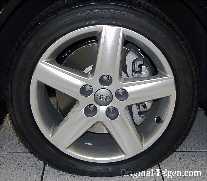

Hallöchen,
ich hätte da mal eine Frage:
Passen die Winterreifen vom Mercedes C-Klasse auch auf einen Audi A6?
195/65 R 15 auf 6,5 J x 15 Stahlfelge 5 Loch ET 31
Ich hab' leider nicht so viel Ahnung davon, deswegen dachte ich, frag' ich hier einfach mal nach.
Ich hoffe ihr könnt mir helfen und danke schonmal!
Liebe Grüße, Allison

Was für eine C-Klasse ist es denn. die ältere C-Klasse hat meines Wissens M12 Schrauben. Der A6 M14.
Was hast du denn für einen A6 ?
Passen nicht ab einem best. Baujahr oder einer bestimmten Motorisierung nur 16 Zoll Felgen?
Oder gilt das nur bei Alufelgen?!
Ich hab ja einen A6 mit Automatik Mod. 2001 und bei mir konnte ich nur Winteralsu ab 16 Zoll montieren und das auch nur knapp! Alles da drunter hätte wegen der Bremse nicht gepasst!
Bei meinem gehen 15"er. Sagt zumindest der oben genannte Link...
Hab übrigens auch nen 2001er Avant mit Automatik. Aber ob Automatik oder Handrührer interresiert doch nicht, oder?
vom Lochkreis 5x112 würden die Felgen schon passen, allerdings hat Mercedes einen anderen Nabendurchmesser,
dein Audi hat 57,1 mm. Der Durchmesser beim Mercedes ist größer, d.h. die Felge ist dann nicht 100%ig zentriert.
Zentrierringe könnten Abhilfe schaffen, weiß aber nicht ob bei Stahlfelgen zulässig.

Blödsinn Automatik hat keine Größere Bremse, Bremsanlage unterscheidet sich durch VFL und FL und ist beim 4B von der Motorisierung abhängig.
z.b.
VFL Benziner Sauger bis 2,8 L hat die 288er vorn außer der 2,7er Biturbo der hat die 321er
FL Benziner bis 2,4 L hat die 312er Vorn der 3,0er die 321er sowie auch der 2,7er Biturbo
V8 Modelle wie A6 und S6 haben z.b. vorn immer die 321er der RS6 hat dann die 365er Bremse vorn.
Wenn der TE einen Benzner hat dann ist entscheident welche Motorisierung und ob VFL bis 2001 oder FL ab 2001.
