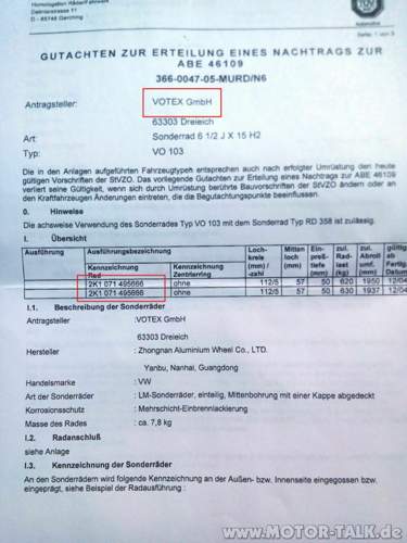

Original geschrieben von PIPD black
... Es gibt zu den werkseitig montierten originalen VW-Felgen (normalerweise) keine Gutachten. ...
Dochdoch, natürlich!
Liegen im ETKA bereit.
Für meine original montierten Vitus(Oder sowas)-Felgen musste ich mir die besorgen:
Img-20140429-144356
Das scheint dann ne Ausnahme zu sein.
Wo auch immer die Gründe liegen mögen.....
Die Vitus sind aber auch Zubehörfelgen 😉.
Die gab es doch nicht ab Werk zu bestellen beim Caddy oder ?
Da bin ich mir nicht sicher. Ich meine, es gab sie mal optional.....sicher bin ich mir nicht.
Interessant in dem Gutachten ist der Hersteller.
Und ich dachte immer, VW würde bei BBS, Ronal o. ä. einkaufen.
Aber chinesische Kinderhände sind viel flinker und günstiger als die vom Herrn BBS und Ronal😉.
